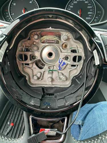

@stinkstiefel schrieb am 2. Februar 2020 um 23:11:02 Uhr:
Wo man ja jetzt die Halterung vom Luftsack sieht passt das Lenkrad ja doch nicht.
wo siehst du die denn??

Es gibt unterschiedliche Befestigungen des Luftsackes. Vergleiche z.B. Bilder von 4G0419091AF mit 4G0419091F. Index AF passt und F nicht. Wenn das Befestigungssystem passt dann ist Umbau von Tasten, Schaltwippen und Airbag kein Problem.

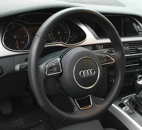

Ich warte zur Zeit noch auf die konkrete Teilenummer des A6 Lenkrads, aber anbei die beiden Lenkräder des 4G im Vergleich zu meinem aus dem B8.
(Das 4G ist nun anders bezogen, daher will ich es erwerben und bei mir einbauen).
„Einziger“ optischer Unterschied sind für mich die Tasten. Da würde ich davon ausgehen, dass man die austauschen kann mit den alten, oder?
Kann jemand auf den Bilder erkennen und hat Erfahrungen ob das 4G Lenkrad im B8 FL vom Airbag her passt?
Danke für kurzes Feedback!

Soweit ich es weiß gibt es 2 arten von Lenkrädern.
Der Haupt Unterschied liegt hierbei bei der Befestgung von den Airbags. Bei den Lenkrädern vom Audi A6 sind meistens eine Spange im Lenkrad verbaut welche den Airbag hält.
Bei den A4 Lenkrädern ist die Klammer wiederum am Airbag.
Den genauen Unterschied kann man sehen wenn man zb mit einem Spiegel von Hinten in das Lenkrad schaut. Da kann man dann ganz gut die Halterung sehen.

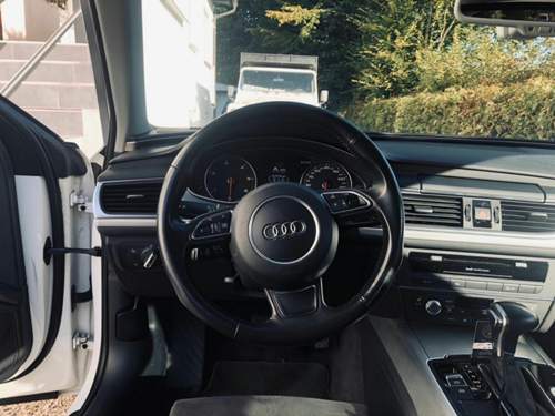

Anbei das Lenkrad aus dem A6 welches ich getauscht hatte
hier mal ein Link von eine A4 Lenkrad, da sollte man den unterschied erkennen
