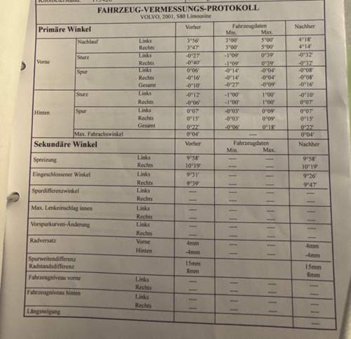

Letztes Jahr (02.2024) war ich beim Spur einstellen und nach ein paar Wochen ist mir aufgefallen dass das Lenkrad um ca. 5-10 grad schief steht. Da ich allerdings sehr beschäftigt war und es mich nicht weiter gestört hat, habe ich nichts weiter unternommen. Nun habe ich neue Reifen auf den Wagen bekommen und frage mich, ob das schiefe Lenkrad womöglich zum Frühzeitigen tot der Reifen führen könnte.
Was meint ihr? Wie kann ich das schiefe Lenkrad beheben?
Danke euch

Das Vermessungsprotokoll sieht ja ok aus. Ich denke aber, daß bei der Einstellung in der Werkstatt das Lenkrad nicht sauber auf Geradeausstellung fixiert wurde. Da muss die Spur nochmal vernünftig eingestellt werden - mit korrekter Fixierung des Lenkrads.
Grüße Markus
Sehe ich auch so.
Zitat:@Markus_1 schrieb am 2. Mai 2025 um 10:02:21 Uhr:
Kann ich also ohne Bedenken noch weiter fahren?
Ist somit ja quasi nur ein „Schönheitsfehler“
Das Vermessungsprotokoll sieht ja ok aus. Ich denke aber, daß bei der Einstellung in der Werkstatt das Lenkrad nicht sauber auf Geradeausstellung fixiert wurde. Da muss die Spur nochmal vernünftig eingestellt werden - mit korrekter Fixierung des Lenkrads.Grüße Markus
Ja klar - kaputt ist da nichts - nur nervig halt - je nach „Autismusgrad“…
Gruß Didi

Wäre für mich auch ein No-Go. Jeden Tag einzusteigen und zu sehen, daß einer Mist gebaut hat, würde mich wahnsinnig machen.
