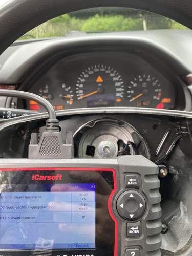

Moin in die runde der niemals endenden Schrauberei am W210.
Hab dass Problem dass mein Lenkrad schief steht, nachdem meine Batterie abgeklemmt war, seitdem mehrfach abgeklemmt, ESP ABS wieder angelernt, immer noch schief. Bin auch über keinen Bordstein oder sonstiges gefahren.. Lenkrad gerade, Batterie ab, Lenkrad schief.

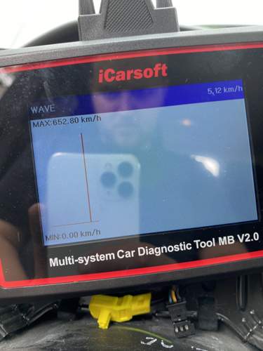

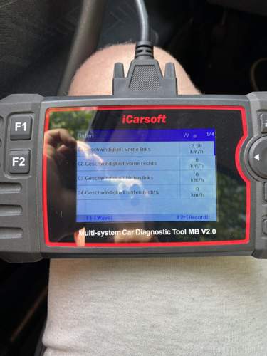

Habe den Hobel mal ausgelesen, LWS zeigt bei mittigen Lenkrad 0° bzw 360°, jedoch der ABS sensor Links springt immer zwischen 2-5 Km/h, kann es damit was zu tun haben? Tempomat funktioniert.
S210, E240, bj. 2001.

ev. Parameterlenkung anlernen.
Motor an, Lenkrad drehen bis Anschlag links und dann bis Anschlag rechts.
Themenstarteram 18. Juli 2023 um 7:00
@austriabenz schrieb am 18. Juli 2023 um 08:18:51 Uhr:
Bereits mehrfach gemacht.

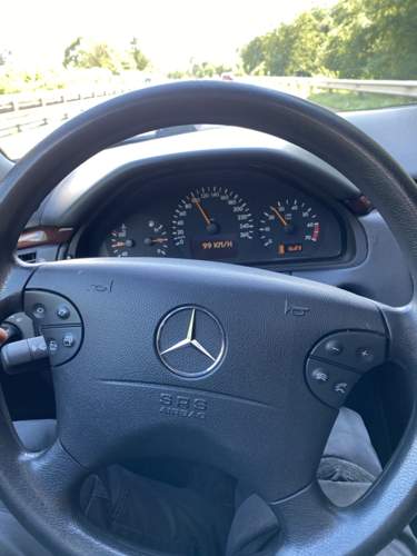

hast du vllt. ein bild? habe keine lösung aber bin am thema interessiert
Eventuell ist es ja doch der ABS-Sensor. Stellt sich das Lenkrad erst beim Fahren schief?
Themenstarteram 18. Juli 2023 um 15:05
Foto während der fahr habe ich natürlich nicht selber geschossen ;)
der wert vom Abs sensor pendelt zwischen 2 - 5Kmh, wie gesagt.
Hat den Wagen vielleicht mal jemand anderes gegen einen Stein gesetzt?
Man könnte das auf die Schnelle mit der Schnurmethode innerhalb von Minuten ermitteln ob dieses Bild zur Spur passt.
Fährt er denn gerade aus wenn du das Lenkrad nicht berührst?
Themenstarteram 18. Juli 2023 um 18:07
Der wagen zieht minimal nach recht, aber wirklich ganz minimal.

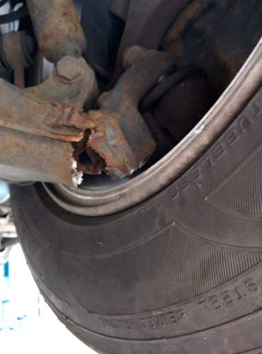

Themenstarteram 19. Juli 2023 um 17:47
Heute fing der Karren an mal nach rechts zu ziehen, mal nach links, mal garnicht..?
Da würde ich keinen Meter mehr mit fahren und die Vorderachse nebst Lenkung untersuchen.
Querlenker genau kontrollieren, sie rosten von innen und brechen gerne
QL re
@austriabenz schrieb am 19. Juli 2023 um 22:03:55 Uhr:
das stimmt. meiner wäre auch fast durch.
