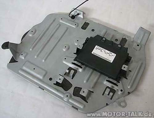

Anbei ist eine Abbildung (bitte unten sehen) mit einem Blechteil, angeblich von W209, wo das EGS befestigt wird (die schwarze Box ist EGS).
Kann jemand erkennen um welches Wagenteil es sich handelt und wo das im Auto verbaut ist?
Egs
müsste beifahrer-Fussraum sein. hinter dem teppich.als unter dem Handschukasten
Bitte genaue Antwortangaben posten. Von diversen Vermutungen habe selbst genug Ideen... 🙂

Das EGS sitzt beim 209er fussraum Beifahrer.

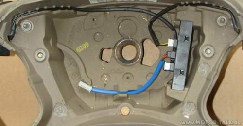

Wie lautet bitte die MB- Teilenummer für den abgebildeten Konverter mit 3 Steckbuchsen für eine Lenkradschaltung?
Bitte nicht mit dem Konverter, wo 5 Steckbuchsen vorhanden sind verwechseln.
