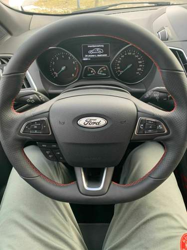

Hallo zusammen. Eine Frage, ich möchte gern bei mir das Lenkrad tauschen. Ist da was besonderes zu beachten. Ich würde vorher die Batterie abklemmen und danach mit dem Umbau beginnen. Mein Kuga bekommt jetzt eins mit abgeflachten Rand unten.

Habe mein Lenkrad vor ca 2 Wochen auch selbst gewechselt (Leder war beschädigt(Facelift 12/2016)).
Der Wechsel ist ganz einfach(mal grob zusammengefasst wie ich es gemacht habe - keine Garantie ob es bei jedem Kuga so geht).
- Batterie abklemmen (habe nach dem abklemmen noch was anderes gemacht und dann nach ca. 45min am Auto weiter gemacht - 15min sollen aber wohl reichen)
- Lenkrad 90° nach rechts drehen, dann sieht man an der Rückseite oberhalb der Lenkradverkleidung einen Schlitz; damit einem Flachen Schraubendreher eine Klammer vom Airbag zur Seite schieben.
- das Lankrad dann nach links drehen und das gleiche nochmal machen.
- Am Airbag ist ein großer Stecker und zwei kleine. Diese vorsichtig abziehen und den Airbag zur Seite legen.
- Dann kann die Schraube vom Lenkrad gelöst werden und der Zentralstecker für Tempomat/Radiobedienung.
Umbau in umgekehrter Reihenfolge.
Airbag beim Einbauen nur eindrücken - die Klammern "setzen" sich von selbst wieder fest.
Der ganze Wechsel (ohne Wartezeit Batterie abklemmen) hat ca. 15min gedauert.

Ja, da kann man gut nach arbeiten. Die Lenksäulenverkleidung habe ich bei meinem Kuga nicht abbauen müssen. Mit einem kleineren Schraubendreher kommt man auch mit der montierten Verkleidung problemlos an die Klammer vom Airbag.
