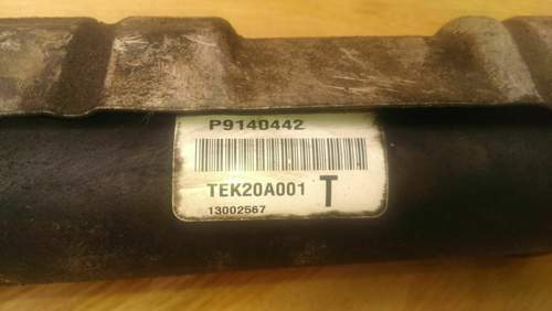

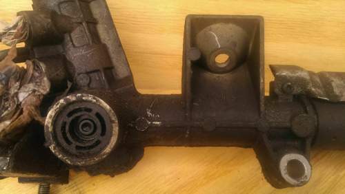

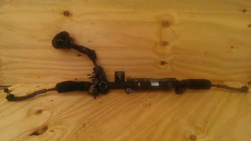

das Lenkgetriebe ist leider ein bekannter Defekt, der bei allen C70, S70 und V70 irgendwann kommt.
Ein passendes gebrauchtes und gutes original Lenkgetriebe hätte ich hier noch liegen, was aus einem S/V70 Bj. 02/1998 stammt. Bin aus dem Raum Mannheim/Karlsruhe.
Wenn man ein gebrauchtes hat, lässt sich der Tausch in einem Rutsch realisieren. Ausbau, einsenden zum überarbeiten und wieder einbauen dauert locker 5-7 Tage. So lange lässt keine Werkstatt den Wagen auf einer Hebebühne stehen und blockiert damit den Arbeitsplatz.
Hatte 2013 an meinem C70 das gleiche Problem. Gebrauchtes Lenkgetriebe gekauft für 175,-EUR (original Volvo) und Einbau bei Volvo Triquart in Brühl bei Mannheim/Heidelberg für ca. 270,-EUR 😉.
Fahre das bis heute und bin sehr zufrieden. Das undichte Lenkgetriebe habe ich noch in der Hinterhand für den Fall der Fälle 😁

Der Wagen hatte 240tkm als ich ihn zerlegte..... Ob das noch das erste Lenkgetriebe war kann ich nicht sagen, könnte vieleicht auch schon mal ersetzt worden sein.
