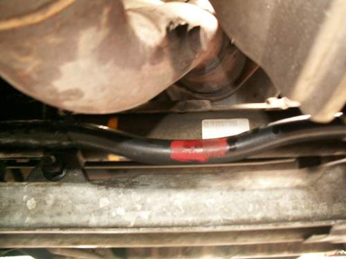

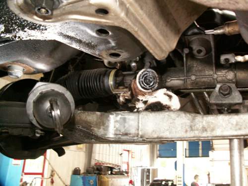

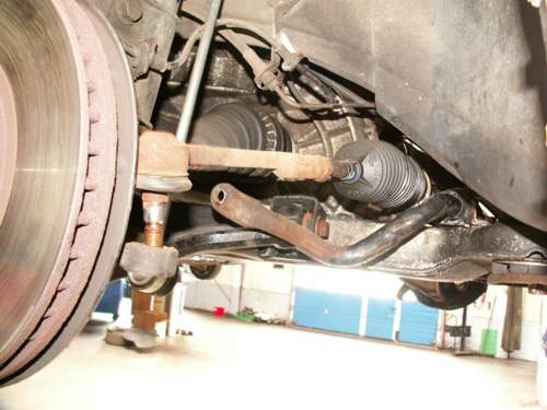

Zum 'Tropf-Thema' hier noch mein leidiges Beispiel (das 'Feuchte' war übrigens kein Regen-/Spritzwasser od. sowas !) .. es fing erst -links- an .. 'ne Weile später dann kam die rechte Seite hinzu 😰 Irrerweise hatte sich das Öl an den in Fahrtichtung liegenden ("inneren"😉 Gewindebolzen des LG gesammelt und war dort abgetropft (Bild7+8, nicht Bild1+6) - durch das jeweils darunter liegene Loch der Hilfsrahmens dann 'gen Boden 🙁 .
Als ich das endlich lokalisiert hatte, half Küchentücher dort in den Holm/Hilfsrahmen zu stecken bis endlich der Ersatz kam; keine Flecken mehr am Boden.
Evtl. sieht's beim TE ähnl. aus ?
