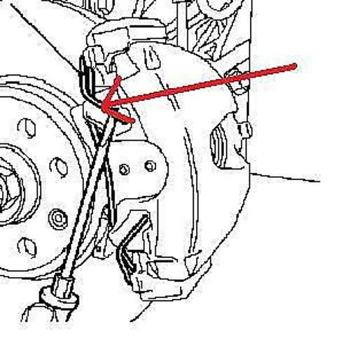

Bei mir war das dann schnell erledigt. Reifen runter und dann hat man schon gesehen, dass der Bremsbelag nicht wirklich fest saß. Hab die Klammer dann sogar gratis bekommen.
Was bei meinem Problem auch bemerkbar war - wenn ich nach einer längeren Fahrt rückwärts gefahren bin und gebremst hatte gab es immer einen kleinen Ruck....
Hatte dann meinen Meriva noch 2,5 Jahre bis plötzlich die Servolenkung ausgefallen ist (da wollte ich ihn nur mehr loswerden :-( ).
Vielleicht kann sich ja mal der ADADC die Bremse vorne kostenlos ansehen.
In Ö. ist sowas kein Problem beim ÖAMTC wenn man Mitglied ist. Sollte ja bei euch auch so sein...
lg.
Prismatic
das wäre dann diese klammer wie im bild,sollte man schon so durch die felge erkennen können.
Bremsklammer
