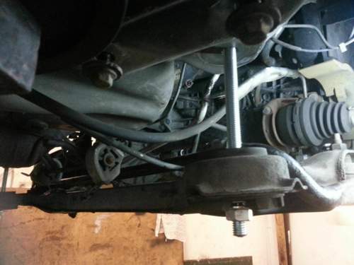

mein Lenkgetriebe ist getauscht, war an einigen Stellen gar nicht so einfach wie gedacht. Dennoch hat es am Ende geklappt. Besonders einfach war hingegen das Spülen der Servoflüssigkeit, das habe ich mir schwieriger vorgestellt.
Nun aber noch ein Problem:
Da das Lenkrad nach der Reparatur etwas nach rechts versetzt steht und alle Lenkungsteile ja nun neu sind, möchte ich den Wagen am Montag zum Spurvermesser bringen (wahrscheinlich direkt zu Volvo). Auf der Testfahrt fiel mir auf, dass das DSTC zwei Mal in Kurven eingriff. Als ich es abschaltete, war alles wieder okay. Woran liegt das?
Ich habe gelesen, dass der V70 einen Lenkwinkelsensor hat, den man neu anlernen kann. Stimmt das? Hängt der DSTC-Eingriff mit dem schiefstehenden Lenkrad zusammen oder hat es damit gar nichts zu tun?

gibt es irgendwelche Fehlermeldungen??
Du bist beim Spurvermessen eh beim Volvo - lass Dir den Fehlerspeicher auslesen - danach biste schlauer...

Ich werde den Wagen zu einem Vermesser in meiner Nähe bringen, da kostet es 80,- Euro (moderne Messgeräte vorhanden, es handelt sich um keine Hinterhofwerkstatt). Dort sagte man mir auch gleich am Telefon, dass der DSTC -Fehler mit hoher Wahrscheinlichkeit am schiefen Lenkrad liegt. Daher werde ich es am Donnerstag bei ebendiesem Vermesser mal probieren. Sollte es weiterhin Probleme geben, kann von mir aus Volvo nochmal nachsehen und checken, ob ein Sensor einen weg hat.

die fahrwerkselektronik macht vielerlei
durchdrehende räder werden abgebremst
abs
schleuderschaltung (das ist das was du mit dem vergleich lenkwinkel fahrzeugbewegung meinst also esp)
ich vermute, dass die spur arg verstellt ist und daher in der kurve beim beschleunigen das kurveninnere rad überaus leicht schlupft und das ist das, was dann in deiner anzeige wild blinkt, weil das rad eingebremst werden muss.
spur peinlichst genau einstellen, dann weiter sehen.
Danke Dir Longueval, würde Sinn ergeben.
Ich denke auch, Spur einstellen lassen und dann weiterschauen.

Update:
Die Spur wurde heute eingestelle, die Rückfahrt (=Probefahrt) verlief perfekt, es gab keinen DSTC-Eingriff mehr.
Ich hoffe, dass nun alles okay ist. Jedenfalls ist die Lenkung schön straff, was vielleicht auch durch die verbauten Einsätze für die Hilfsrahmenbuchsen kommt!? Weiterer Effekt der Einsätze: Die Motorgeräusche dringen sehr deutlich wahrnehmbar in den Innenraum. Sogar das Aufladen des Turbos ist nun klar zu hören, ebenso das Zischen beim Ablassen des überschüssigen Luftdrucks. Für viele Fahrer sicherlich kein Grund zur Freude, ich höre es aber gerne :-).
Fühlt sich jetzt jedenfalls alles recht direkt an der Lenkung an, das war ja auch meine Hoffnung.
Weiterhin kommen am Wochenende noch Polys für die "normale Domstrebe" sowie für die obere Motorhalterung rein. Die untere Motorhalterung wird ebenfalls als Poly-Ausführung nachgerüstet. Eine echte Domstrebe bestelle ich die Tage, habe mir schon eine ausgesucht. Als letzte gute Tat sollen Polys in das Traggelenk eingepresst werden. Aber damit warte ich noch etwas, denn dann müsste wohl gleich wieder die Spur eingestellt werden, oder?
Ich hoffe erstmal, dass der Tüv mir nächste Woche grünes Licht gibt. Es bleibt also spannend!
der Schwede
PS: Im Anhang noch ein Foto, wie wir den Hilfsrahmen zum Tausch des Lenkgetriebes abgelassen haben. Es befanden sich lange Gewindestangen in den vier Buchsen des Hilfsrahmens, so dass man den Rahmen besonders tief und einfach ablassen konnte.
