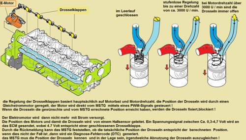

Ich hab das auch schon gegoogelt, aber bei drallklappe, drosselklappe, Wirbelklappe, da weiß ich garnicht mehr was jetzt was ist.
Was genau meinst du mit fertig machen? Es müsste dann laut fehlerspeicher jetzt die WirbelKlappe gemacht werden oder ?
... Drallklappe ist Wirbelklappe... das selbe Ding... hat nix mit der Drosselklappe zu tun... die regelt die gesamte Luftzufuhr zum Motor... die Wirbelklappe verwirbelt die Luft eben nur... 😉
Peak,
Da ein Turbodiesel immer mit Luftüberschuß arbeitet,haben die Wirbelklappen oder Drallklappen
Eine andere Funktion.
die Wirbelklappen machen aus dem Motor
Einen 10 V oder 20 V Drehzahlabhängig und
dann gibt es Entweder Drehmoment oder Leistung!
Deswegen sind die Wirbelklappen auch Drallklappen genannt da!
Turbmotoren haben fast immer Drallklappen!
Beim Blitz geht das über DUAL-RAM bzw MULTI-RAM und über Schaltsaugrohre.
Beim alten Volvo Sauger geht das auch über
Schaltsaugrohre!
Mfg

Wenn ich die Zündung anmache, summt der Stellmotor nur so vor sich hin. Hört auch nach längerer Zeit nicht auf. Erst wenn ich den Motor gestartet habe, ist es nach dem ausschalten weg gewesen. Beim nächsten Versuch das gleiche.

Der Stellmotor bekommt Strom und steht voll auf hinterem Anschlag. Lässt sich auch durch elektr. Ansteuern nicht bewegen und beim Gas geben verändern sich die Werte des Stellmotors ebenfalls nicht.
Irgendwelche Ideen?
Ist es richtig, dass durch das Blockieren der Klappe auf hinterem Anschlag, der einzige Nachteil der zu erwarten wäre ein höherer Spritverbrauch ist? Damit könnte ich ja leben...
Nach vorne ist die Klappe offen. Richtung Kühler. Und es wird sich praktisch nichts ändern.
Richtung Motor, also nach hinten müsste die Klappe geöffnet sein.
