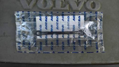

Ich habe jetzt mal den Knochen einseitig an den Stellmotor gesteckt. Dann eine Büroklammer so gebogen, dass die den Knochen verlängert und das hintere Teil offen hält. Habe das im Netz gefunden, das mal zu versuchen. Auch ein anderer hat dieses hintere Teil mit einem Lappen in offener Stellung fixiert. Jetzt bin ich mal ein paar km so gefahren. Leistung ist voll da, Fehler wird nicht mehr angezeigt. Ich würd gern wissen, wie man da auf den Kabelbaum schließen kann.
@millermac so wie auf deinem Foto wirst du das Drallklappengelenk nicht anbringen können, versuchs mal andersherum dann geht es ganz einfach und ohne Gewalt, kuck dir das Foto an ist selbsterklärend.
Übrigens bei meinem Volvo hatte sich das Gelenk nach rund 250.000 km verabschiedet, die Volvo Werkstatt wollte mir eine Reparatur für über 1.500 Euro andrehen. Nach intensiver Recherche in diesem Forum kam ich zu dem Eindruck das der teure "Teileweitwurf" der Volvo Werkstatt nicht nötig sei und bestellte mir zwei Drallklappengelenke, eins zum einbauen das andere liegt als Reserve im Handschuhfach.
Alles funktioniert bis heute 310.000 km einwandfrei.

Drallklappengelenk richtig herum
Drallklappengelenk mit Teilenummer
Drallklappengelenk

Dann wird der Fehler aber wahrscheinlich wieder auftreten. Laut Meinung des Mechanikers hatte er mir dieses Teil deshalb ausgebaut, damit es nicht blockiert und in den notlauf geht.
Hab ich das richtig verstanden? Der Stellmotor der Wirbelklappe wurde getauscht?
Dann muss der aber mit Vida kalibriert werden. Mein Hebel zeigt auch eher nach oben, als zur Mitte. So wie bei Elchsocke.

"Stellorgan" wurde getauscht, steht da. Das sieht mir auch recht neu aus.
Das mit der Position des Hebels habe ich auch nur so gesehen, dass er weiter nach oben steht. In der jetzigen Position kriege ich das Gelenk nicht dran. Ich habs jetzt mehrmals versucht und einmal mit einem Freund. Der, falls ich einfach zu blöd war, es sicher besser gemacht hätte. Dieser Hebel ist fest, lässt sich nicht bewegen.
Wir haben jetzt mal das Kabel des Stellmotors abgeklemmt. Er hat gelesen, dass es irgendwie sein kann, dass das hilft. Ich stecke das morgen wieder dran und fahre mal in der Werkstatt vorbei, um zu erfahren, wieso sie mir das Gelenk lose mitgegeben haben und da nichts montiert ist.
Du solltest die Werkstatt wechseln!!!!!!!!!!!
Eigentlich haben die nicht zu Ende repariert.
Ich würde die Fertigstellung einfordern oder mein Geld zurück!

Die haben nämlich bei der anderen volvo Werkstatt angerufen, und gefragt was das Problem war. Dort wurde ja einige zeit vorher laut Rechnung "Wirbelklappe ausgehängt" und "Wirbelklappe ölig" festgestellt.
Haben die mir mit der drosselklappe vielleicht das falsche Bauteil erneuert?
Es gibt Werkstätten, die bezeichnen die Wirbelklappen als Drosselklappe.
Was steht auf der Rechnung? Artikelnummer des Ersatzteils?
VO 30777650 drosselklappe
VO 30756099 stellorgan wurde u.A auch getauscht

Du hast die Drallklappen ersetzt bekommen.
Nummer in Googlezeile eingeben und alles ist klar.
Also hin und fertig machen lassen.
