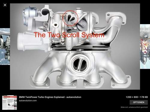

TwinTurbo hat noch nichts mit 2 Turbos zu tun, sondern mit der Gasführung.
Zur Zeit ist nur im 25d ein Doppelturbo verbaut der in Parallel- und auch Registeraufladung arbeiten kann.
Ca 2018 soll sich dies dann für alle zum Doppelturbo ändern.

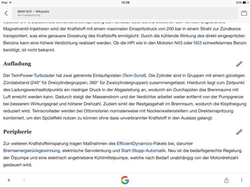

hab mal Nachgelesen... da wird aber nur der Vergleich zwischen 3 und 4 Zylinder gezogen bzw. erklärt
mich würde aber interessieren worin der Unterschied zwischen einem TwinTurbo und einem Doppelturbo besteht
Woher weist Du, dass im 25d zusätzlich zum TwinTurbo ein Doppelturbo verbaut wird, auf der BMW Seite findet sich dazu nichts.

Durch Google, bei Bimmer und BMW Webseiten findest Du mehr über TwinPower Turbo oder beim Freundlichen, der hat sogar ein Modell inkl. Video.
Der Begriff ist zugegebenermassen verwirrend, und wurde früher für Doppelturbos genutzt.
Das gleiche gilt für den BiTurbo, ist das jetzt ein Doppelturbo, Registerlader oder nur für die Hälfte der Zylinder zuständig.
Wer das Schnittmodell der 4 Zylinder Turbo gesehen hat dem ist es dann klar.
Wer es nicht glauben will, kann ja mal den Motor zerlegen und mit der Trennscheibe das Turbogehäuse auftrennen.
Und sonst auch hier
