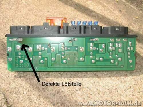

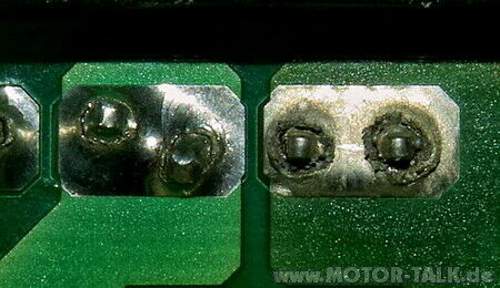

So Leute. Auto wurde Heute ausgelesen. Fehlercode P1236. Also Magnetkupplung. Aber die Magnetkupplung dreht ab 2000 direkt mit. Also sie läuft aufjedenfall so wie sie soll. Meister aus der Freien Werkstatt meinte das es der Nockenwellensensor sein kann. Was gab ich schon zu verlieren. Neuen bestellt.
Kann mir einer zeigen auf nem Bild wo der genau sitzt?
Ebenfalls soll ich bei irgendeinem Teil nach einer Kaltlot Stelle schauen. Aber genau hat er nicht gesagt was. Löten kann ich. Kann mir einer sagen oder weiss jemand was er gemeint hat? K44 oder sowas meinte er.
Er meint K40, dann läuft er aber eher gar nicht.

Mit Garnicht meinst du den Motor oder Allgemein das der Kompressor dann garnicht funken würde?
Ja dann eher nicht. Weil der Kompressor Pumpt. Das hört man und sieht man auch an der Magnetkupplung.
