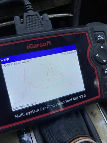

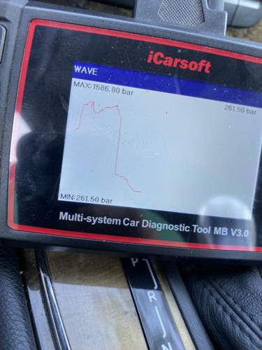

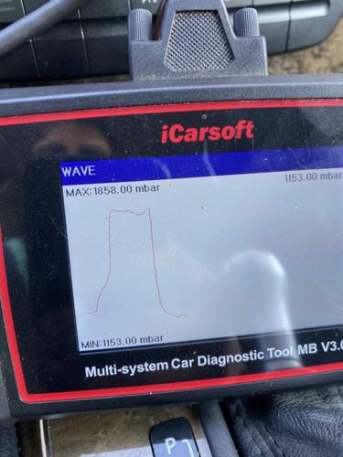

Hier einmal
Ladedruck absolut
abgasgegendruck
Einspritzdruck
Alles gemessen von Leerlauf auf Vollgas
Eda419a5-6b12-4ac6-a74e-e1c846943598
58c40f95-85e7-413c-a63c-18a230b5bb44
B1e2f159-104e-4ba1-a790-02975a41889e
Dpf ausgebaut, Leistung nicht wirklich besser. Abgasgegendruck ohne dpf immer noch bei 3800 mbar

@bananmann schrieb am 27. Juni 2024 um 14:16:41 Uhr:
Der Kat sitzt vor dem Dpf ,den auch ausgebaut ?
Oh ne; Kat habe ich noch nicht ausgebaut. Ich lege mich wieder unters Auto und melde mich danach!
So, Problem gefunden und gelöst. Der dpf war auscodiert und wurde durchgebohrt, da nur ein 10mm Bohrer verwendet wurden haben sich da die Abgase gestaut. Durch den neuen lader ( stage3) kam dann gar kein ladedruck mehr an. Neuer dpf, neue Software und er läuft einwandfrei.
