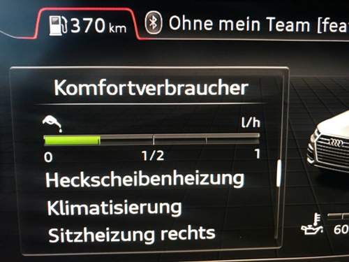

Na dann hast ja Glück das die tpi abgearbeitet wird bezüglich Kühlwasserverlust :-) dann kommst du ja dies bezüglich garnicht in das fantastische feeling :-) Motor starten und wieder abstellen :-) Kühlmittel prüfen . Oder welchen Wasserverlust meinst du ? Bin mal gespannt mt der Heckscheibenheizung kann eigentlich nur Steuergerät sein . Weil wenn die gebrochen wäre hast du gar keine Leistung . Im Effizienzprogramm bc wird aber angezeigt das sie aktiviert ist oder ?

Effizienz Programm? Nutze ich nicht. Habe mir Individual nach meinem Gusto konfigiriert.

Was hast du konfiguriert ? Schraubst du nicht selber an Autos bzw. Codierst mit vcp/vcds just for Fun ? Die Anzeige müsstest du haben , zumindest wenn du vc hast . Mit den Blinkern habe ich auch mal codiert , war am Ende in einigen Situationen aber nervig und hab es wieder zurück codiert .
Ich dachte Du meinst den Drive-Modus (wegen Efficiency)..... Die Anzeige weisst ebenfalls die Heckscheibenheizung aus, sofern nicht drei größere Verbraucher aktiv sind.

Was ich nicht verstanden habe , du schreibst nach 10-15 Minuten ! Der Schutztimer der Heckscheibenheizung müsste bei 5min codiert sein . Sprich nach 5 min geht der Taster wieder auf aus . Dann müsstest du ja insgesamt 3 x den Rear Knopf gedrückt haben um dann zu bemerken das , im ersten Zyklus die Scheibe nicht ansatzweise frei wird ?
Läuft bei mir definitiv länger....über 15 Minuten pro Aktivierung.

Ist schon sehr komisch, da die Heizungen nicht thermostatisch gesteuert sind , sondern über eine fest codierte Zeit , ebenfalls als Schutzmechanismus . Daher braucht man sie auch nicht von Hand aus schalten , um eventuell eine Überhitzung an dem Heizdraht zu bekommen, und er dadurch beschädigt wird . Naja mal sehen was dir dein freundlicher sagt . Achso die Variante über die widerstandsmessung gibt es auch noch .
