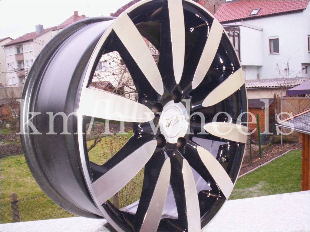

Muss leider nochmal nen Thread bezüglich möglicher
Rad-/Reifenkombinationen für den GTS aufmachen.
Leider ist mein Vorhaben die 19" OPC Felgen zu montieren erstmal gestrichen.
Jetzt spiele ich mit dem Gedanken MAM Nuvo (siehe Anhang) zu montieren. Was haltet ihr von der Felge?
Felgenmaß:
8,5Jx19 ET 30
mögl. Reifendimensionen lt. Gutachten:
225/35 R19
235/35 R19
245/30 R19
255/30 R19
jeweils mit entsprechenden Auflagen bezügl. angeblicher Karosseriearbeiten.
Jetzt meine Frage, welche Reifendimension ist auf der o.g. Felge fahrbar ohne die Karosserie bearbeiten zu müssen?
Das Gutachten kann ich bei Bedarf auch anhängen.
Hoffe auf Eure Hilfe, also wer hat Felgen mit ähnlichem Maß verbaut bzw. kennt sich damit aus und kann mir Tipps geben?

Hier die Felge
http://tuning-heilbronn.de/Felgen/Nuvo2.jpg
die 235/35 müssten,je nach ET,locker fahrbar sein.Hab ich ja auch an der VA.

Original geschrieben von stadtmensch0815
Felgenmaß:
8,5Jx19 ET 30
Sollte also passen?
Ja!
Die Größe fahre ich auch an der VA.
Bis denne...

ja 235 gehen fahre ich auch ,, an vorder wie hinterachse wegen tauschen von vorn nach hinten aufgrund des sägezahnproblems , hab hinten noch 25 mm spurplatten drauf , passt noch immer ,, hab nur 25mm federwegsbegrenzer auf den stoßdämpfer geschoben , wenn er ganz durchhaut dann passt es nicht deswegen der begrenzer ..
aber wann haut er schonmal ganz durch ,
gruß VRacer
