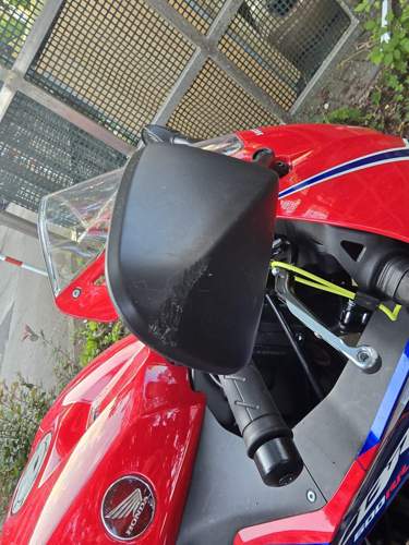

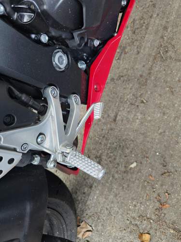

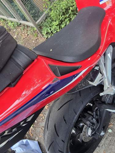

Leider aus der Kurve gerutscht, was muss ich kontrollieren?
Honda Motorrad CBR 600 RR
Guten Morgen gemeinschaft 🙂
Ich hatte am Samstag ein Fahrsicherheitstraining und es hatte beim Modul "Kurven" sehr geschüttet.
Mit 30kmh ist mir dann leider mein Hinterrad weggerutscht. Entweder zu viel Schräglage oder motorbremse hat gewirkt. Den genauen Grund kann ich leider selbst nicht sagen und der Trainer auch nicht.
Jedenfalls ist sie so nen 1-2 Meter auf dem Asphalt gerutscht. Ist gegen nichts gekommen.
Äußerlich war direkt zu sehen:
  • Sturzpad ist sehr abgeschliffen
  • Fußbremspedal ist verbogen aber noch nutzbar. Kommt auch nicht gegen Verkleidung oder sonst was.
  • Fußraste sehr minimal nach hinten gebogen.
  • Verkleidung ist verkratzt aber auf den ersten Blick nicht gebrochen
  • Rixoma Bremshebel vorne ist am Ende bissl zerkratzt, das Lenkerende aber rein gar nicht.
  • Spiegel natürlich zerkratzt, aber nicht gebrochen oder so
  • Motorverkleidung zerkratzt
Das Training ging dann nur noch ne stunde. Beim Fahren ist mir direkt nichts aufgefallen oder auch beim nachhause fahren nicht, auf der Autobahn 100 kmh max. Bremsen haben Funktioniert.
Würde dann gerne bitte von euch Wissen, was ich selbst noch kontrollieren sollte? Verkleidung mal ab und dahinter schauen?
Ersatzpad und fußbremshebel sind schon bestellt. Haben nach 2 Tagen auch unter die Plane gesehen, ausgelaufen ist bisher auch nichts.
Bilder hab ich noch nicht, da nachhause gefahren und abgestellt und das Leid bisher nicht genauer angesehen 🫠
Ich hab jedenfalls eine angebrochen Schulter, mist.
Vielen Dank schon mal für eure antwort.

Hier noch die Bilder von den Schäden.
1000036944
1000036918
1000036919
+6
Das ist natürlich sehr ärgerlich und ich wünsche erstmal gute Besserung für die Schulter! Die Schäden am Motorrad scheinen aber nicht allzu groß zu sein. Wenn Bremshebel, Sturzpad und Blinkerglas erneuert sind, dürfte es technisch wieder in Ordnung sein. So lange der Lenker nicht schief steht ist auch die Gabel nicht verspannt. Die Anschläge kann man mal kontrollieren. Mit den optischen Spuren wirst du natürlich ein Stück weit leben müssen. Das lässt sich nur mit für meine Begriffe unverhältnismäßigen Kosten vollständig beseitigen. Ein Fahrsicherheitstraining ist trotzdem immer eine gute Sache. Weiterhin gute Fahrt!
