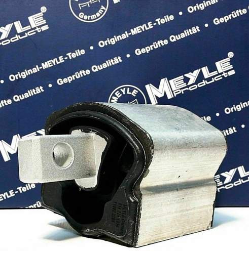

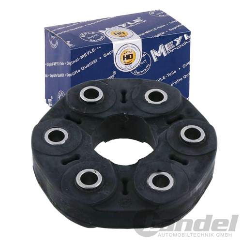

z.B. Getriebelager Bild 1; Hardyscheibe Bild 2... etc. 😮

Die Hardyscheibe sieht gut aus.
