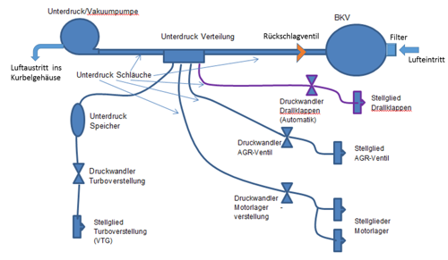

Zur Verdeutlichung eine Illustration des Unterdrucksystems.

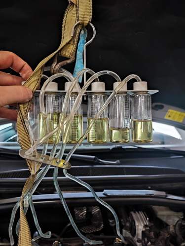

So, da isser wieder . Werkstatt war voll und heute kam ich erst zum rumtüfteln.
Also, ich habe die Rücklaufmenge in 2x3 min gemessen. Das Ergebnis war beides gleich. Die Angaben sind natürlich gerundet.
1 : 70ml
2: 65ml
3. 55-60ml
4. 30ml
5. 50-55ml
Der 4. Injektor sticht stark heraus. Darüberhinaus kann man den auch wenn man ihn via Stethoskop abhört, viel lauter hören als alle anderen.
Mir und meinem Kollegha ist auch aufgefallen, das es aus dem Alurohr beim AGR auf die Kühlmittelleitung gepfiffen haben muss, denn da war alles schwarz. Das wurde ebenfalls ausgebaut samt Kühler und alles gereinigt. Das Loch war nur noch 2/3 groß, innen drinne im Kühler sah es besser aus. Trotzdem haben 2 Dosen AGR Reiniger ihren Dienst erfüllen müssen.
Er ruckelt immernoch im Leerlauf wenn er im kälteren Betrieb ist. Wenn er warm ist wird es besser. Ich würde morgen den 4. Injektor wechseln und bei Volvo zeitnahe codieren lassen, da unser Megamacs 77 das nicht kann. Mein Chinese könnte das eventuell... Das sehe ich dann morgen.

Und Unterdrucksystem sektionsweise mit Unterdruckpumpe prüfen. Wichtig ist dass der Unterdruck (ca. - 1bar) gehalten wird.
Es sollten auch nur Unterdruckschläuche und keine z.B. Kraftstoffschläuche verwendet werden!
Rauchprüfung bringt hier eher nix, weil es diverse Einwegventile im UD-System gibt.

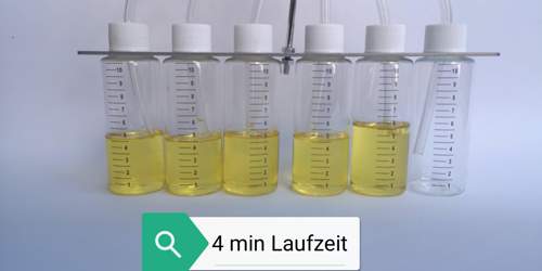

Anbei ein Bild / Werte meiner Rücklaufmengen-Messung nach 4 min. (baugleicher Motor).

Den Injektor kannst alternativ auch beim BOSCH Service anlernen / einbinden lassen...
Nehme dazu Deine Ergebnisse aus der Rücklaufmengenmessung mit.

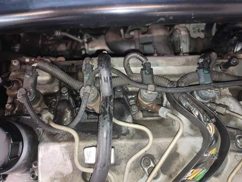

Ich habe nun den vierten Injektor getauscht ohne großen Erfolg. Ich habe nämlich verkehrt rum gedacht. Der vierte und fünfte Injektor sind schon neu gekommen das ist mir jetzt gerade erst aufgefallen. Beim genauen Betrachten haben die Injektoren Zylinder 1 bis 3 eine Torx Schraube als Befestigung.
Diese sehen auch sehr alt aus und haben eine andere original ersatzteilnummer. 8658352.
Injektor 4 und 5 hatten schon die neue sechskantschraube und die OE Nummer: 31303259.
Der vierte Injektor muss der neueste von allen gewesen sein, denn seine rücklaufwerte waren ja wie bei unseren Kollegen weiter oben annähernd zu seinen. Alle anderen Injektoren schlagen bei mir weit aus. Also werde ich das jetzt folgendermaßen machen. Der Injektor der auf Zylinder Nummer 4 saß, kommt auf Zylinder Nummer 5. Zylinder 1 bis 3 kriegen auch neue Injektoren und dann werden diese bei Bosch oder Volvo angelernt. ODER ich baue diese aus und lasse diese vom Bosch-Dienst prüfen :)!
Das Injektor tauschen ging bei meinem gerade wunderbar, aber er war natürlich auch schon mal draußen wie ich schon bemerkt habe. Gefühlt habe ich mit zwei Fingern so rausziehen können. Für die anderen Injektoren habe ich dann Werkzeug. Bei Renault oder andere Modellen mussten wir schon sämtliche Register ziehen oder spezielles ausziehwerkzeug benutzen, wie z.b bei einem Ford Transit wo wir ein Werkzeug haben das Injektor umklammert und dann gegen den ventildeckel aus Aluminium sich stemmt und Injektor quasi rauszieht.
