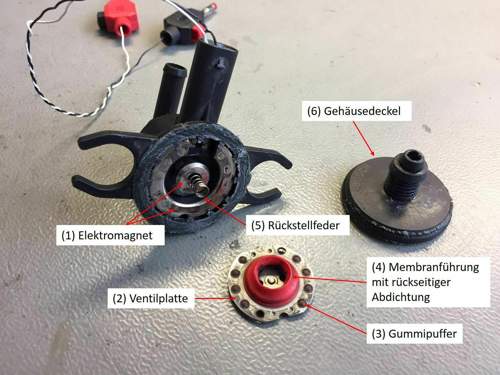

Mehrmals ist mir nun schon im Leerlauf bei Betriebswarmen Motor ein undiffinierbares Geräusch aufgefallen.
Das Geräusch tritt nicht immer auf aber meist wenn der Mtor ne Weile im Standgas läuft
Habe die Suchfunktion und auch You Tube gequalt
Könnte also vom Riementrieb, Spannrolle ,Klimakupplung oder Freilauf Lima kommen
Es hört sich an als wenn daa rytmisch leicht poltert .
Kubeltrieb am Motor schließe ich bei 11500 km Laufleistung mal aus
Gibt man leicht Gas und erhöht die Drehzahl ist es nicht mehr war zu nehmen
Was sind Eure Erfahrungen
Was könnte das sein.

Wie ist es denn mit elektrisch abgesteckem Ventil?
Hab ich vorhin mal kurz getestet
Dann ist Ruhe und der Motor läuft völlig ruhig
Es gab auch keine Fehlermeldung
Hab den Stecker aber wieder drauf gemacht und das Rattern des Ventils war wieder da.
Okay, dann ist es ja sicher das Ventil.
Du wirst um ein neues Original Ersatzteil nicht herumkommen.
Seh ich auch so

wer hat dieses Regenerierungtventil schon mal gewechselt und hatte Erfolg das dieses Ratter / Klopf geräusch danach weg bzw etwas unauffälliger war ?
Wollt berichten
Nach dem ich ausgiebig die Suchfunktion bemüht habe bin ich im A Klasse Forum fündig geworden
Dort hat ein Mitglied Namens " newie " sich dem Problem des klappernden Ventils mit Selbst Hilfe angenommen und das defekte Ventil mal zerlegt .
Hat den Fehler gefunden und durch eine kleine Reperatur beseitigen können
Die kleinen Noppen auf der Ventilplatte nutzen sich ab oder schrumpfen und werden platt.
Dadurch frifft Metall auf Metall und es klappert laut, Verstärkt noch durch die Resonanzen der Ansaugbrücke
Die Gumminoppen hat er selbst nach gebaut und ersetzt.
So ein repariertes Magnetventil hat er mir gegen einen preiswerten Obulus geschickt und ich habe das Ventil heute per Post bekommen und gleich eingebaut
Das klappern ist weg und alles läuft ruhig
Der newie ist Ingeneur und versteht sein Handwerk
Das Magnetventil wurde nach Reperatur wieder fachgerecht verklebt und alles sieht fast orginal aus
War mir jetzt den Versuch wert , denn bei MB kostet das Teil ca. 180 Euro
Hätte ich natürlich auch bezahlt ,aber so wurde die Sache erheblich günstiger.
Nacher mach ich eine ausgibiege Probefahrt .Aber das Klappern war jetzt schon bei der Warmlaufphase im Leerlauf in der Garge weg.
herzlichen Dank an newie
