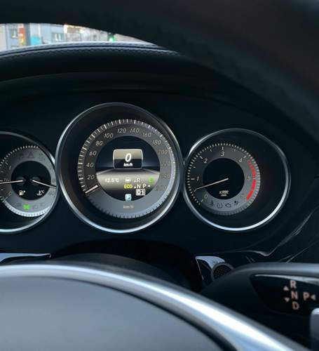

So sieht die Leerlauf-Drehzahl im Kombiinstrument bei eingelegter Fahrstufe "D" beim 218.994 mit OM 642.858 aus - Serienzustand.
Leerlaufdrehzahl_OM642
