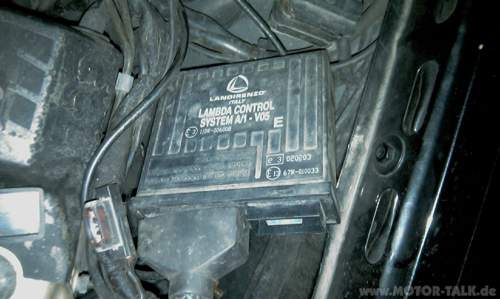

die ist von Landi Renzo
Ist es ne "LCS A1 V05"?
Steht auf dem Steuergerät (Bild im Anhang)
Wenn ja, die hab ich auch drin in meinem 300CE.
Die lässt sich eigentlich problemlos einstellen. Ich hab auch das Interface und die Software dazu.
Grüsse aus Stuttgart
Steuergeraet
