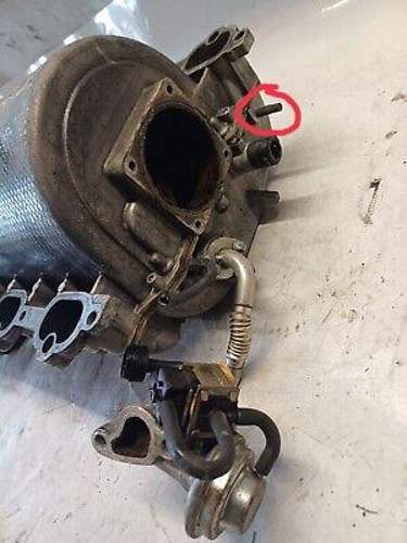

Habe eine Frage bezüglich des Unterdrucksystem am M113.
Besitze nämlich einen V220 S430 BJ.2000 mit ca.245.000 km auf der Uhr und habe aktuell seit langen ein Problemchen mit dem Motor.
Der Motor vibriert leicht im Leerlauf sowie nimmt er schwer Standgas an, sonst läuft er wie er soll.
Bezüglich Zündanlage sind schon neue Zündkerzen reingekommen und habe sämtliche Unterdruck schläuche erneuert.
Habe heute mal den Luftmassenmesser gereinigt und da ist mir ein abgetrennter Schlauch an der ansaugbrücke aufgefallen.
Hab leider kein Foto gemacht aber eins aus dem Internet gefunden was identisch ist.
Wollte fragen ob einer weiß ob dieses abgetrennte Stück wichtig ist oder keinen Zweck hat?
Habe sonst kein anderen kaputten oder lösen Schlauch gefunden was sehr komisch ist.
Das abgetrennte Stück ist sogar offen, wobei ich mir gut vorstellen kann das er darüber falsch Luft zieht.
Wäre über eine Aufklärung dankbar

Identisch mit meinem
