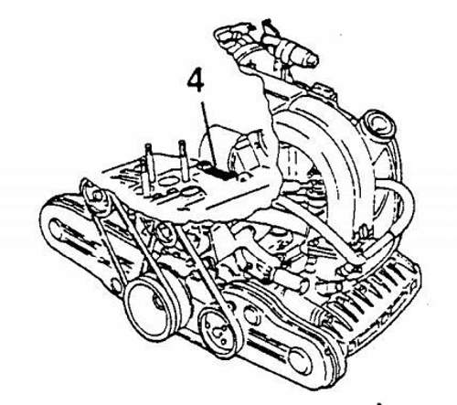

Desweiteren kann ich keine Motor Nummer ausfindig machen um fest zu stellen, was das überhaupt für ein Motor ist, sollte ich Teile brauchen... Ein Tipp wo die ggf. auf dem Block zu finden ist, wäre sehr hilfreich. Rechts-links oben unten?

Motornummer und Type sind, wenn Du hinter dem Trike stehst links hinter der Ansaugspinne am Block, dort wo der Ölmessstab hineingeht. Schwer zu sehen.

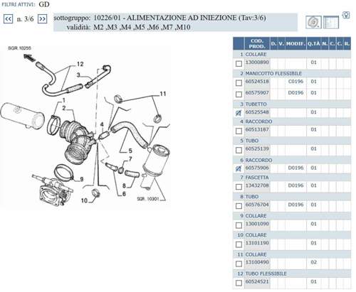

Hallo, So die Karosse ist nun nach 16 Std. runter und der eigentliche Fehler , so glaube ich gefunden. Der fette Schlauch oben an der Ansaugspinne ist in der Ziehamonika gerissen und zieht falsche Luft. Wer weiß wer wo man noch so ein Ersatzteil bekommen kann? ( mein Geklebe wird kaum eine Woche halten. Zum Testen war es OK.)

Motornummer ist leider noch immer keine zu finden. Soweit der momentane Stand der Dinge.
Wenn Du Glück hast und es die Nr. 2 im Bild ist, dann könntest Du den Schlauch noch bei Alfa bekommen. Ansonsten: https://www.ebay.it/.../153828990439?...
Die Beschreibung für die Leerlaufdrehzahleinstellung findest Du im zweiten Bild, den Verteiler lass bitte in Ruhe.

Merci.. es ist die NR 2 Ich schau mal wo ich den her bekomme. Der hießige alfa-Händler kann ihn nicht besoregen.
Merci für den Tip mit der Leerlaufeinstellung.. Das Teil hätte ich nie gefunden, weils aussieht wie eine einfache Schlauchverschraubung.

Zum ersten , ja es läuft - eher profisorisch und auch einigermaßen rund. Zu dem Schlauch.. Leider ist nun auch der Teil mit den Anschlüssen defekt..
Wenn auch geklebt aber zur Zeit 100% dicht. ( auch alle anderen Schläuche die mit Luft aus meiner Sicht irgend was zu tun haben sind dicht.) Ich habe versucht den Schlauch über die Bucht, gemäß deinem Link zu ordern-- Leider liefern die nicht nach DE.. Der Alfahändler sagt.. nix mehr auf Lager..oder zu bestellen.
