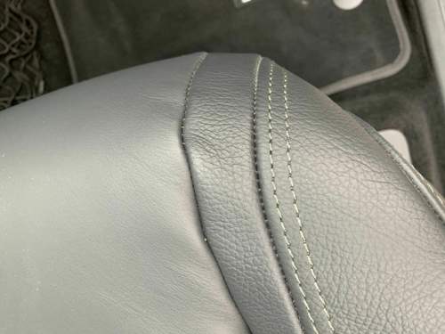

so wie bereits erwähnt, eröffne ich hier das Thema Lederverarbeitung.
bereits viele haben sich über das Leder, die Qualität, die Nähte usw. beschwert.
ich gehöre auch dazu, werde nun schriftlich & offiziell MB diesbezüglich Druck machen.
Morgen gehts ab zum Händler vor Ort, Fotoaufnahmen usw. - dann warte ich mal ab, was MB hier dazu sagt.
bitte um Rückmeldung von bereits ausgelieferten GLE's usw....
Danke 🙂
Was ist denn hier los? Ein offenkundiges Problem wird dokumentiert und einige blenden es vehement aus, um es dann auch noch schönzureden?! Als Empfehlung folgt dann, man solle doch lieber über die „tollen“ Dinge berichten. Ach ja, und diese Querulanten sind ohnehin nur Forum-Trolle - Ich schmeiß mich weg...
Als wirklicher Eigentümer (ne stimmt nicht, gehört ja der Bank) und „Markenbasher“, zeige ich gerne noch einmal die wunderbare Qualität die da an mich ausgeliefert wurde. Als Gipfel meiner Undankbarkeit reklamiere ich dieses Gestühl auch noch und lobpreise es nicht. Also wirklich, Kunden gibt es...

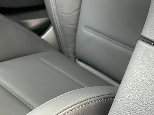

.., so sehen ‚frühe‘, aber bestimmt nachgearbeitete sog. Standfahrzeuge Ledersitz-technisch aus ..
... naja ... zum Glück nicht ‚meiner‘ 😛
Vielleicht kommen (hoffentlich bald ) schönere Bilder - zu dieser Topic ! 😎
3812117a-93d8-4300-8cce-eb3b2577368b
3a958851-25c5-405d-932e-a52aed80e638
4da30426-acd9-4951-8f55-7d38c1eaf341
@CyberMousy , OMG was zum Teufel ist das denn... das ist doch ein Witz oder 🙄
@tigu schrieb am 28. September 2019 um 23:41:26 Uhr:
Nein, leider nicht.... aber ist zum Glück nicht ‚meiner‘ ... nur bis dieser endlich kommt... 😉

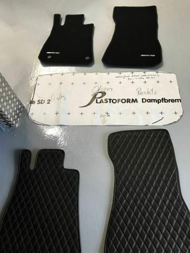

hat jemand erfahrung mit solchen Lederfussmatten zum "upgraden" gemacht? siehe Bild und Link.
https://www.ps-sattlerei.com/accessories/custom-leder-fu%C3%9Fmatten/
Amg-gts-leder-fussmatten
Vllt in der wüste als scheich mit fahrer. Ansonsten völliger unsinn, da nach dem 1. nass- und dreckig weeden, kann man sie wegwerfen.
Die anderen produkte si d ja auch wohl eher für die protz gemeinde gedacht.
Peinlich

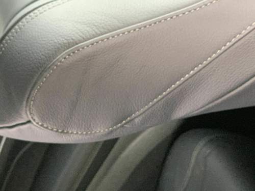

so richtig perfekte Sitze werden wir im GLE sicher nicht zu sehen bekommen.
Die Lederverarbeitung ist leider immer einfacher geworden.
Im GLE ist ja leider an der oft bemängelte hinteren Kante nur noch eine einfache Naht.
Die sieht einfach immer leichter schief aus.
Und bei einer Nacharbeit werden wir sicher keine anders genähten Sitze bekommen.
Mein früherer W124 E-Klasse Mercedes hatte noch an allen Außenkanten der Sitze Keder eingenäht.
Beim GLK waren es dann statt dessen Kappnähte. Die sind ja auch auf den Fotos vom GLC weiter oben zu sehen. Das sieht auch besser aus.
Genau im Gegensatz dazu steht, das der Bezug aus immer mehr kleinen Einzelteilen zusammengesetzt wird.
Ich könnte mir vorstellen, dass damit die ganzen Reste beim Lederzuschnitt besser verwendet werden können und weitere Einsparungen möglich sind.
Ich kann mir vorstellen, dass es nicht einfach ist aus so einem Flickenteppich noch einen sauber sitzenden Bezug zu nähen.
Wirklich sehr traurig, dass man auch als Extra keine hochwertig verarbeiteten Sitze mehr bekommen kann.
@thofah320 schrieb am 30. September 2019 um 18:06:59 Uhr:
... genau auf den Punkt.
Sicher ist es nicht einfach, wenn man sich anstelle eines kompletten Leders aus einer ganzen Haut für die ResteSchnipsel-Verarbeitung entscheidet.
Grundsätzlich ist es jedoch möglich, auch daraus Qualitätsprodukte abzuliefern.
Nur das ist eben mit mehr Aufwand (sorgfältige Auswahl der Teilstücke hinsichtlich gleicher Narbung und eventueller Farbunterschiede aber aus Lederdicke u.v.a.) und sorgfältigerer Verarbeitung (keine großen Stichgrößen wegen zu vieler Kappnähte, ggf keine kleinen Stichgrößen bei dünneren Lederabschnitten u.a.)
verbunden.
Hier hat ‚man’ sich sicher seinerzeit mit 1a und sorgfältig vorbereiteten Musterstücken blenden lassen;
kalkuliert wurde beim Hersteller der Ledersitze dann sicher aber mit den billigen Reste-Stücken (Randverschnitt der Häute bzw. fehlerhafte Gerbhäute), die häufig nicht im Geringsten einem hohen Qualitätsanspruch genügen können.
