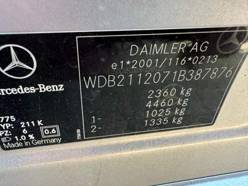

An der FIN. Zumindest weiß man was vom Werk ausgeliefert wurde.

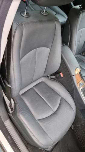

https://www.kleinanzeigen.de/.../2616611011-223-4946?...
Das ist Kunstleder so wie es aussieht?
Nein das ist Volleder,das sind sogar Komfortsitze,die sind mehr ausgeformt als die Standartledersitze.So wie es auf den Bildern ausieht sind die in gutem Zustand.
Umpinnen ist keine Raketenwissenschaft. Alle Infos dazu gibts in den entsprechenden Themen hier im Forum. Warum sich wegen so einer Kleinigkeit selbst den Markt verkleinern?
@ME 109 flyer schrieb am 1. April 2024 um 20:41:49 Uhr:
Das sieht für mich wie ein Misch aus Echt auf der Fläche und Kunstleder außen aus.
J, da hast du recht.Ich denke der ist auf Leder umgerüstet ,denn ab Werk sind die inlays der Türverkleidungen aus Raffleder.
Wobei dieses Raffleder nicht wirklich schön aussieht und auch in der Reinigung unhandlicher ist als eine komplett glatte Fläche
