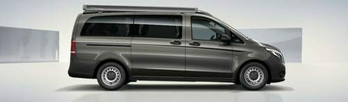

Leder Schwarz und Markise sind nun verfügbar für den Marco Polo
Mercedes V-Klasse 447
ab sofort ist die Markise verfügbar für den Marco Polo und Marco Polo Activity (603,- EUR netto Listenpreis).
Ab Produktionsmonat 07/2015 ist das Leder in Schwarz für den Marco Polo verfügbar.

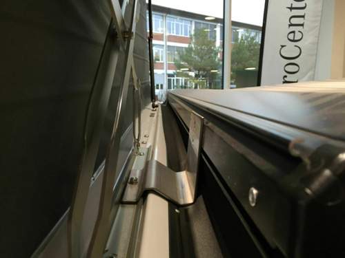

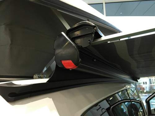

Seitliche Markise, Code YS3
Die Kombination der äußerst robusten Gelenkarme mit
jeweils einer Monoblock-Armstütze verleiht der Markise
eine außergewöhnliche Stabilität. Die doppelten Stahlseile
in den Gelenkarmen sorgen dafür, dass die Markise
windbeständiger ist, wobei eine optimale Tuchspannung
garantiert wird.
Die Markise ist 260cm breit und kann bis zu 200cm
manuell ausgefahren werden. Die Kurbel zur Bedienung der
Markise beim Marco Polo wird beim Bodenbelag in
Yachtoptik dunkel, Code V58, oder dem Bodenbelag in Yachtoptik hell, Code V60, auf dem Boden
hinten links entlang des Kleiderschrankes befestigt. Beim Marco Polo mit Kunstoffboden TPO im
Fahrgastraum, Code V41, oder dem Marco Polo ACTIVITY wird die Kurbel im Schubfach der Sitzbank
hinterlegt.
Das Gehäuse ist in silber eloxiert und der Markisenstoff in der Farbe „Mystic Grey“ ausgeführt. Bei
Nichtverwendung kann die Markise mit geringem Aufwand demontiert werden. Die Nachrüstung der
Markise kann in Absprache mit der Firma Westfalen Mobil GmbH abgewickelt werden.
Die
Fahrzeughöhe bleibt durch die Markise unverändert.

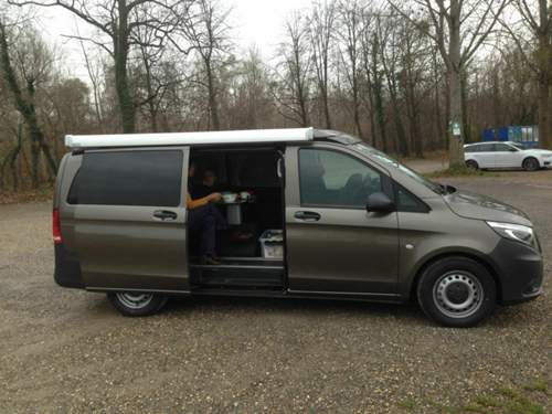

Ich würde die wuchtige Werks-Markise nicht ordern!
Die nachträgliche + einfach zu montierende Fiamma F35 nutze ich jetzt schon am 3. Marco Polo (2,20m breit)
