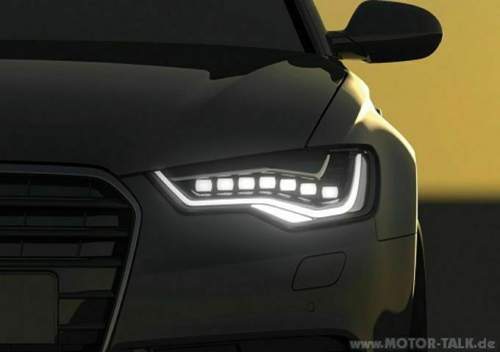

exkurs :
wir hatten gestern im freundeskreis das thema :
welche scheinwerfer am A6 ?!?
konsens war, dass die LED-scheinwerfer am besten aussehen... die serienscheinwerfer ebenfalls gut... die xenons hingegen eher bescheiden wirken.
wenn du das im rückspiegel hast, machst du auch platz, wenns sein muss

Original geschrieben von cyprinus_bau
exkurs :
ich mach auch platz, wenn ein 1996er fiesta von hinten drängelt 😉
an die LEDs im A6 muss man sich erst mal gewöhnen.
aber dann wirken sie angenehm sportlich und technoid 🙂
