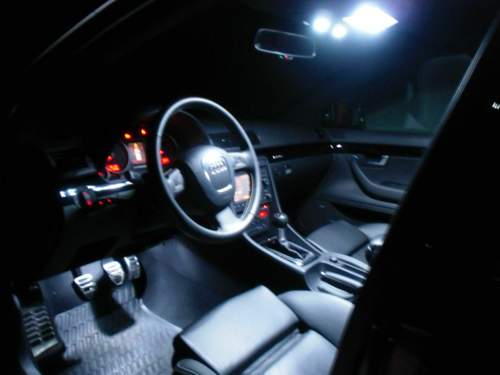

Moin Jungs,
ich habe mir die Tage, Leds von Hypercolor bestellt und heute in meinem Avant B6 eingebaut...
ich muss sagen, es macht was her, dieses weiße Licht, keinesfalls Krankenhausatmospähre, dezent und edel, meiner Meinung nach...
Kennzeichen und Innenraum ist auf Led umgerüstet...
Bilder Folgen
Nur zu empfehlen jungs 🙂
Gruß Smello
Also in meinem Avant hab ich drinnen:
Vorne Leselampe 2x Standard LED Ba9s radial
Vorne Hauptleuchte 2x Extrempower LED Soffitte 43 mm (die Standard LED Soffitte würde aber auch reichen)
Mitte Hauptleuchte 2x Standard LED Soffitte 38mm
Kofferraum Hauptleuchte 2x Standard LED Soffitte 38mm
Bei den Extrempower LEDS muss man beachten das die echt groß sind und man auch genügen platz braucht um sie zu verbauen (man beachte den Kühlkörper dahinter) und sie sind wirklich sehr hell!!😉 Farbtemperatur hab ich 5000k genommen 10 000k wäre schon im bläulichen bereich.
Nachteil, das Dimmen funktioniert mit den LEDs nicht mehr ganz so. Es wird schneller und fast so in der Art stufenförmig heller nicht mehr so gleisend wie mit normalen Halogenbirnchen. Aber es ist aufjeden Fall ein hingucker und in der Nacht wird es Taghell im Auto 🙂
Billig ist die Umrüstung nicht 76€ ohne Versand
Interessant wäre die Standlichtbirne auszutauschen und da ne LED reinbaun bekomme aber meine nicht raus 😁 😁
Ich hoffe ich konnte helfen
Markus

Zu den Standlichtern in LED würde ich abraten. Hatte die ein Jahr verbaut und dann ist hier im Forum einigen beim B6 aufgefallen das deren Reflektor im Scheinwerfer so komisch angelaufen ist. Sah besch.... aus. Bei meinem B7 ist auch oben das Kunstoff im Reflektor leicht angeschmort. Wir sind darauf gekommen das der integrierte Widerstand zu heißt wird und daher das Kunstoff anschmort bzw. die Gase vom Lötzin sich auf dem Reflektor abgesetzt haben. Gibts auch eine Threat drüber. Am besten mal Suchen wen es genauer interessiert.
Zu den Innenraum LEDs:
Ich habe bei mir schon seit über 2,5 Jahren die Hypercolor LEDs verbaut. Funktionieren immer noch. Hab allerdings die alte generation wo es nur in einer Farbe gab. Habe auch das Lichtpaket und daher noch Fußraum und Ausstigesbeleuchtung in LED.
Hab mal eine Frage an euch. Macht mal bitte wenn ihr beim nächsten mal anhaltet die Zündung aus, wartet kurz und schaltet dann das Innelicht an. LEuchten dann bei cuh die LEDs auf oder glimmen die nur? ICh hab das PRoblem das da dann nur noch 6V anliegen und die LEDs nicht mehr voll aufleuchten.
War von beginn an. Aber hab jetzt nun schon von leuten die nicht Hypercolor LEDs haben mitbekommen das die das Problem nicht haben. Daher meine frage wie das bei euch mit Hypercolor LEDs ist. Vielelicht liegts ja auch einfach an meinem Steuergerät das da evtl was defekt ist.

Bei mir war es so wenn ich die Zundung aus gemacht habe haben die LED´s nur geglimmt ich hatte nur volle Leistung wenn ich die Zündung angemacht haben oder die Türen geöffnet und per FFB entriegelt habe ansonsten nur ein Glimmen. Dies war auch einer der gründe warum die wieder Rausgeflogen sind.
