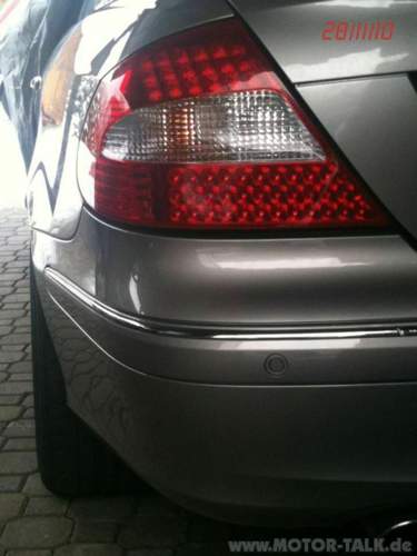

Hi CLK'ler,
ich habe die rot/weiße LED-Ausführung und suche noch die Lampenträger vom neueren 2006- Modell.
Hat hier schon jemand welche gekauft? Wenn ja wie teuer und wo? Teilenummer? 😕
Also, wenn ich die neuen Lampen rein halte, muss nichts eingeschnitten oder umgebogen werden.
Es kann natürlich sein, wenn die Lampenträger deshalb nicht passen, muss eventuell gebastelt werden.
Das sehe ich aber erst, wenn ich alles komplett habe. 😰
Ich hoffe man kann die Lampenträger auch einzeln bekommen.

habe die Lampenträger selbst herausgefunden und bereits montiert.
Also für alle, die auch die LED-Rückleuchten einbauen wollen, ohne groß suchen zu müssen.
Ihr benötigt außer den Rückleuchten dazu folgendes:
Lampenträger links A 209 820 07 77
Lampenträger rechts A 209 820 08 77
und für die Blinker 2 x PY21W in Chromausführung
Dann passt es ;-)

Ich hatte auf dem Bild nur die Blinkerbirnchen in Gelb.
Clk-rueckleuten-mit-gelber-blinkerbirne

sieht gut aus. kannst du vielleicht noch ein foto von weiter weg und ein leuchtendes einstellen???
hi, oh ja das wäre echt cool. so sehen die mal ganz gut aus, hätte ich gar nicht gedacht. gruß

und was kosten die Lampenträger so? 😕
sorry, habe ich noch vergessen, kosten so: 20,-Euro/Stück 😉
@danske
Du hast also die LED Rückleuchten die eigentlich ab Bj 05 sind auf ein vormopf montiert???? Nur die Rückleuchten und die mopf lampenträger, dann passt das??
