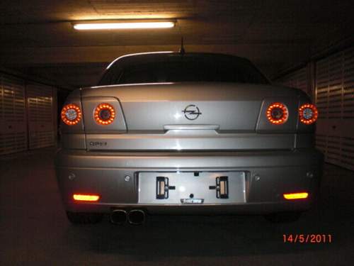

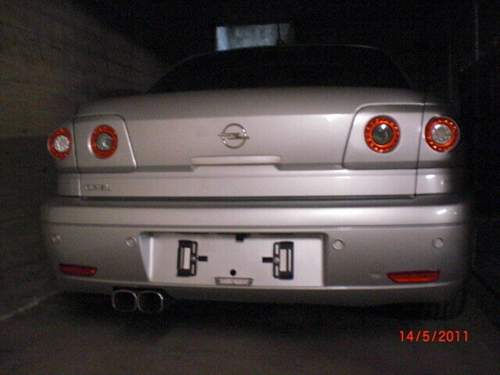

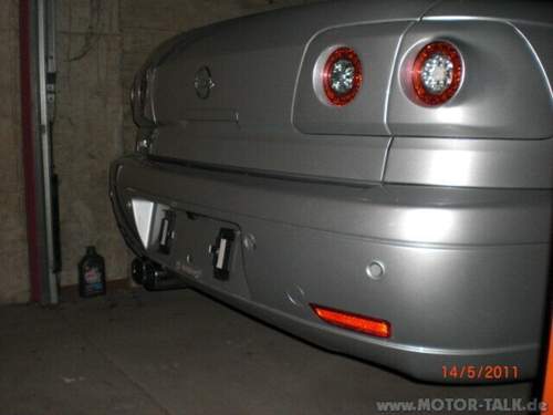

Hallo das Thema ist etwas alt,aber Led Rückleuchten für Facelift gibt es, muss man halt selber bauen, hier paar Fotos von meinem, hat zwei Wochen gedauert und nicht ganz bilig
Cimg0941
Cimg0938
Cimg0947
Von der Rennleitung schon abgesegnet ? Ich meine weil kein Kennzeichen da ist. Bei der Breite des Hecks wären drei pro Seite vielleicht besser gewesen ?
ne hatte grad neuen K-halter montiert und die reflektoren, deswegen kein Kennzeichnung auf dem Foto, 3 stück wäre zu viel und Ilegal, habe jetzt 2 Brems- und 2 Schlußlicht pro Seite 4 insgesammt darf ein Auto am Heck haben
Die dritte hätte man ja für Rückwärtsgang und Nebelschlußleuchte nehmen können oder wäre das dann auch noch illegal ?
doch das währe dann legal, aber ich hätte dann Heckklappe schneiden müssen, das kämme nicht in frage, habe in der mitte der leuchten led blinker und die in der hecklappenleuchte ist mittig rückfahrlicht, die nebelschlußleuchte ist unter dem kennzeichen, auch led
sind insgesammt 4 einzelne module pro seite
Cimg0940
Demnach ist es, so wie es jetzt ist, schon abgesegnet ?
ja war beim tüv dachte muss einzelabnahme machen, aber der guter mann sagte brauche ich nicht, da E-zeichen und prüfnummer drauf, und die einbaumassen stimmen auch, hat mir gute fahrt gewünscht
