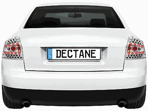

Hallo leute..
war auf der suche nach info und bin auf derseite zu gestoßen..und habe mich dann sofort angemeldet..
Ich habe eine Problem und hoffe das irgendjemand mir dabei helfen kann..
habe mir ein Audi angeschafft und möchte etwas an der optik dran
ändern..Vor einer Woche ersteigerte ich für einpaar € diese Rückleuchten war ein Privatkauf in ebay
Dectane RA05LLC LED Rückleuchten Audi A4 8E Lim. 01-04 crystal
dachte mir schön..einfach umstecken und super..von wegen(:O(
habe die angeschlossen und plötzlich fingen die leds für standlich(Rücklicht) an zu flatern wie ein Spielautomaten und die Bremslichter waren non stop an und Natürlich Fehler meldung Rücklicht defekt..
meine Frage:was kann ich dagegen tun..ich habe was von Widerstände einbauen gelesen aber kp wie ich was Messe und wo ich die einbaue und woher ich weiss welche ich brauche..deshalb Leute bin ich auf eure hilfe angewiesen..
Danke an alle im vorraus..

die fehler meldung ist zwar weg,aber der widerstand wird extrem heiss und so heiss das er sogar nach verkockelt riecht..
2.es hat mit Masse nichts zu tun,das ist so von Audi so das man 2 rückleuchten pro seite hat und eine davon ist mit Bremse(2 Faden Birne).Da ich aber Leds für 1 Bremse habe und Leds für 1 stand,flisst der Strom (der eigentlich für die 2 Standlicht gedacht ist) an die Bremse und die leuchtet mit sobald ich den schalter für standlicht schalte..

mein Problem ist:
1.Der Widerstand wird zuuuuuuuuu heiss (10watt 33 Ohm)
2.mein Brems-Leds leuchten schwach mit wenn ich den Lichtschlter schalte...
Logische erklärung:
das ich 2Faden Birne als Bremslicht habe und eine davon Standlicht ist,passiert genau das was bei meine alten leuchten ist die bekommt auch saft mit..so.
der saft der durch das Bremsenkabel an die STandlichtleuchte floß..
fließt jetz an die leds und die leuchten logischer weise mit..und das will ich nicht da das nicht von hersteller so ist.-...😕
so muss das funktionieren..
nur bei mir leuchten die bremsen mit aber ganz schwach und wenn ich bremse das leuchten die ganz hell...

Wie gesagt, du musst das zweite Kabel des Standlichts (was an das Bremslicht geht) kappen UND an den Widerstand des Standlichts mit mit dem anderen Standlichtkabel zusammen anschließen. Sonst bekommst du ne Fehlermeldung im FIS, weil er "denkt" die (nicht mehr existente) 2-Fadenbirne wäre kaputt.
Ist halt die Frage, ob so ne Bastelei an ner Sicherheitseinrichtung wirklich sein muss...
ja genau so dachte ich es ja auch ABER es gibt kein zweites kabel das extra fürs 2 standlich da ist😠..es verläuft nur ein Kabel für Bremse.. und auch nur da durch bekommt das die 2 Standlich strom..deshalb bin ich ja so verzweifelt...wenn 2 kabeln wären dann ganz einfach abkappen und wie du gesagt hast ein widerstand zwischen und alles ok..
aber nein es verläuft nur ein kabel für beide..🙁
Wenn da nur ein Kabel ist, kannst du aber auch keine 2-Fadenbirne im originalen Rücklicht haben. Denn für so ne Birne bräuchtest du zwei Zuleitungen (neben Masse).
Ich kenn mich mit der Limo nicht so aus, aber in dem Fall wird es wie beim Cabrio sein.
Die Bremslichtbirne leuchtet gedimmt auch als Standlicht mit. Das kann raus codiert werden.
STG 09 (Bordnetz) auswählen
STG Anpassung -> Funktion 10
-> Kanal 002 (Bremslichtdimmung)
Einstellung des Tastverhältnisses zur Bremslichtdimmung.
(Limousine 24 % / Avant 0 %)
Den Wert auf 0 stellen, dann sollte das Problem behoben sein.

Dein Bordnetzsteuergerät muss umcodiert werden. Wenn du niemanden kennst, der ein VCDS hat, musst du beim Freundlichen nachfragen. Die können das auf jeden Fall.
Sollte nicht viel kosten. Anders geht es nicht!
