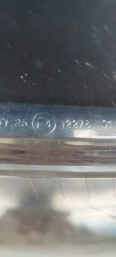

Ich möchte gerne für einen T5, H4 LED Leuchtmittel nachrüsten. Osram und Philips bieten hier für passende Kits an.
Das Problem besteht darin, dass nur E1 Zulassungsnummer in der Kompatibilitätsliste angeben ist. Unser Scheinwerfer hat aber eine E4 Nummer. > E4 12297 und E4 12273
Es handelt sich hierbei um original Scheinwerfer.
Zugelassen laut Osram und Philips:
E1 14551
E1 14565
E1 34482 (LH)/ E1
34483 (RH)
Darf ich jetzt legalerweise wechseln ohne Verlust des Versicherungsschutzes?
Ich weiß, dass die E- Bezeichnung für die Länderkennzahlen verantwortlich sind.
Danke für eure Antworten.
Grüße Marc

Guck mal auf das Typschild an den Scheinwerfern was da für Nummern drauf stehen.
Screenshot-2024-07-22-at-22-04-12-vw-t5-scheinwerfer-frontscheinwerfer-vr-7h1941016j-ebay
Die relevante Nummer steht oben auf dem Scheinwerferglas. Wenn keine Übereinstimmung vorliegt, Pech gehabt. Wer dann trotzdem die LED‘s einbaut, verliert die Zulassung des KfZ und somit auch den Versicherungsschutz??
