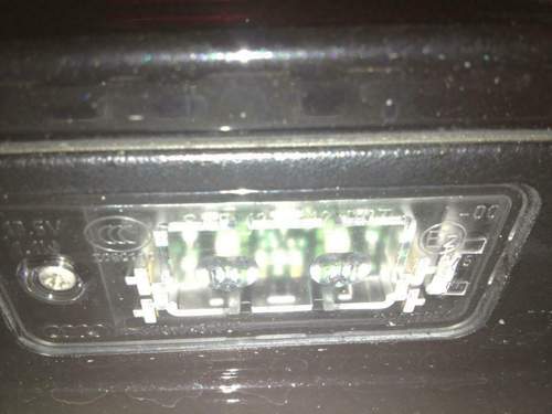

hier die ERSTE lieferbare Leuchte :
die andere ist noch im Rückstand - und soll in 1-2 Wochen folgen
so wie es aussieht, passen diese PLUG and PLAY mit den alten..
sobald ich die 2. da habe, werde ich berichten.

ich habe, verglichen mit den hypercolor die ich davor hatte, auch einen gelben stich
aber auch von der gesamtoptik haben mir meine alten besser gefallen, jetzt stechen die 2 LED punkte sehr stark hervor
aber ich werds jetzt so lassen, keine lust mich damit weiter rumzuspielen

man kann da noch etwas via diagnose anpassen; sprich die helligkeit anpassen.. dann sollte der STARKE Punkt effekt weg sein. Ab werk sind sie aber so ^ auch verbaut

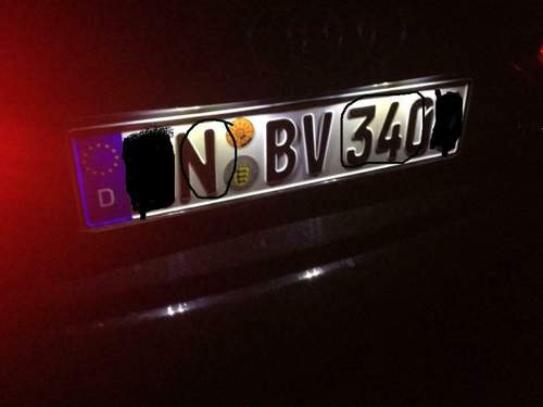

Habs umcodieren lassen,ist bisschen besser geworden aber immer noch zusehen sind die gelbliche schimmern 🙁 Und eine Frage noch sie die Daten nur für die Kennzeichenbeleuchtung oder ändert man auch die Led Rücklichter mit ? Mir kommt es vor das sie nicht so hell leuchten wie voher..
Der wert is nur für die KZB
wir haben ja nur den besagten wert verändert.
danke, aber warum schimmert es noch gelblich ? mfg

Beim zweiten Bild ist zuerkennen die gelben flecken.
