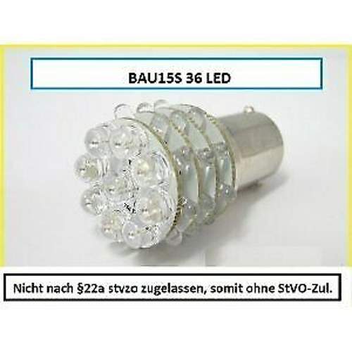

Derzeit fahre ich einen Opel Vectra C 3.2 GTS. In diesem habe ich hinten LED-Blinkerbirnen verbaut. Diese leuchten schön hell, sprechen zu 100% an und sorgen zu 100% für mehr Sicherheit (meine Meinung). Heute musste mein Auto nach Bern zum prüfen. Mein Opel ist durchgekommen, aber leider haben die Prüfer die Birnen beanstandet. Da frage ich mich natürlich, wieso?!
Wenn ich mir verschiedene Modelle von BMW, Audi, VW oder Alfa anschaue, kann man auch deutlich LED-Blinker, Bremslichter und sogar Abblendlichter mit LED erkennen.
Also wieso ist es laut Prüfer "unsicher und nicht erlaubt"? Ich finde, das es da keine Nachteile gibt, wenn sich jemand so was einbaut. Das Licht ist hell, wird schneller erkannt und es ist auch noch kraftstoff- und energiesparend.
Ich verstehe das alles irgendwie nicht. 🙁

Ja, man hat eine unzulässige lichttechnische Einrichtung am Fahrzeug und es ist eine Gefährdung vorhanden gem. StVO:
Tatbestand 175 - 50 Euro, 3 Punkte, B-Verstoß
zuzüglich:
Erlöschen der BE des Fahrzeugs nach §19.2 StVZO an einem zulassungspflichtigen Fahrzeug gem. FZV:
25 Euro Verwarnungsgeld
zuzüglich:
Kraftfahrzeug oder Anhänger in Betrieb genommen unter Verstoß gegen eine Vorschrift über Scheinwerfer für Fern- oder Abblendlicht gem StVZO
Tatbestand 222.1 - 15 Euro Verwarnungsgeld
Hier alles in Tateinheit gehandelt, somit kommt nur der schwerwiegendste Verstoß zur Ahndung: 50 Euro, 3 Punkte B.

Ich bin an sollchen LED Blinker-Birnen Interessiert.
Welche hättest du verbaut? wo hast du sie bestellt? Hast du ein Bild oder ein Video davon?
Ich hab mal ein Bild Hochgeladen von einer LED Blinkerbirne. Du kennst dich da einbisschen aus denke ich. Was haltest du von der? Glaubst du ist die Hell genug?
Gruß Daniel

Was Du vor dem Kauf bedenken solltest:
ist das Blinkrelais LED-tauglich??
EInige brauchen Last (die Birnen) andere können mit LED betrieben werden.
Weiterhin kommt es darauf an, wie eine ausgefallene Leuchte erkannt wird. Hier gibt es mehrere Möglichkeiten, nur wenige sind zugelassen.
Wie ist die Spannung in der Birne geregelt??
Im Wagen treten schwankende Spannungen auf. Überspannung zerstört die Birne sehr schnell.
Abstrahlcharakteristik
Hat die Birne auch geeignete Lichtverteilung (Stärke, Leuchtdichte, usw.) sowie Farbe
Wie wird eine Alterung kompensiert oder kontrolliert.
Wann bekommst Du einen Hinweis daß die Lampe zu strark degradiert ist und ausgetauscht werden muß
