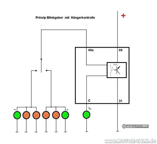

Ich wollte mir eigentlich vorn LED Blinkerbirnen in den Omega machen. Dafür muss ich ja das Blinkerrelais tauschen und gegen ein lastunabhängiges ersetzen damit der Blinker dann nicht schnell blinkt.
Nun hab ich aber ne AHK dran das heißt es sollte ja ein 4 poliges Blinkerrelais verbaut sein.
Ich hab mal so im Netz geguckt aber leider kein 4 poliges lastunabhängiges Relais gefunden?!
Hat einer von euch schon Erfahrung damit bzw kann mir helfen???

also das die Blinkleuchten nicht vom CC überwacht werden, kann ich bestätigen. Ich habe ja versuchsweise ebenfalls auf LED umgestellt, dazu hab ich 20W pro Leuchte als Lastwiderstand (Keramik) verbauen müssen da das Relais ansonsten "aus dem Takt" gerät... Fazit : Funktioniert einwandfrei... die Seitenblinkerleuchtis, Original W5W T10 gegen LED Version auszutauschen interessiert das Relais übrigens nicht.
Da ich aber keine "Heizwiderstände" parallel geklemmt haben will, hab ich zurück gerüstet bis ich mir eine technisch "saubere" Lösung ausgetüftelt hab.

Die Lastunabhängige Schaltung könnte man beim konsequenten Einsatz von LED Leuchtmitteln durchaus per Trasistorschaltstufe erledigen. Auch getrennt nach Seiten und extra fürs Warnblinklicht. Aber ob das dann noch wirtschaftlich ist, wage ich zu bezweifeln. Auch die fehlende E Prüfung wäre ein Hundernis.

Zum Thema LED: dank Kurt seiner Anweisung, hatte ich bei meinen LED Rückleuchten auch die Ströme und Spannungen gemessen und die Widerstande berechnet (...ich find nur gerade den Zettel nicht, liegt bestimmt noch in der Halle...) die Nötig wären um das CC zu überlisten, hab dann gegooglet und die Keramikwiderstände sind mir einfach zu teuer.
Hab jetzt parallel Glühlampen auf nem Lampenträger vom Corsa angeschlossen, und schon hält das CC die Klappe.
Ich denke, daß ist auch für so eine Sache wie die LED Blinker ratsam, wenn man nicht noch 12 Euro für einen Widerstand ausgeben will.

wo bitte hast Du Widerstände für 12 EUR gesehen ??? Der ganze LED Kram kostet doch nix !
Schau mal Hier kauf ich meinen Kram ! ... da kostet ein 10W 18Ohm Keramikwiderstand 0,70 EUR... Ob man da ohne Händlerkonto bestellen kann weiß ich allerdings nicht.
