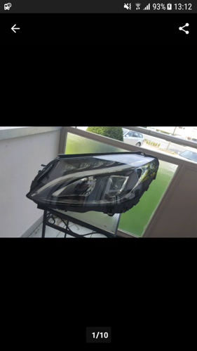

Irgendwie habe ich das Gefühl , dass du mir was Falsches erzählst. Ich habe gerade gegooglet es gibt viele Verkäufer bei den in der Beschreibung folgendes steht:
LED High performance Xenon und Kurvenlicht.
Auch bei Ebay stehen Scheinwerfer zur Verkauf mit o.g. Beschreibung.
Hier als Beispiel Ebay Inserat
Screenshot-20180523-131238
Das steht fälschlicherweise drin. Auch bei Mobile steht die Kombi drin. Ist aber definitiv falsch! Was oben steht ist korrekt.

@Kommissaro schrieb am 23. Mai 2018 um 13:18:51 Uhr:
Einmal würde ich sagen, wenn man einer Aussage nicht glaubt, warum fragt man hier ? Zweitens würde ich eher mal die Beschreibungen von Mercedes selbst lesen als wie Beschreibungen von Ebay Verkäufern.
Dann stimmen deren Angaben nicht. Es gibt im BR205 KEIN Xenon. Und das normale HP LED (wie auf deinem Bild) hat kein Kurvenlicht.
