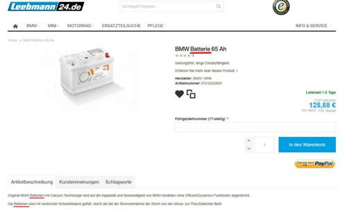

Auto- bzw. Kraftfahrzeugbatterie oder auch mal Starterbatterie ist ein durchaus geläufiger und allgemein verwendeter Begriff für die Batterie, die im Auto verwendet wird. Auch, wenn es sich streng genommen natürlich um einen Akku handelt.
Genau:

@Grufty_2 schrieb am 14. November 2021 um 08:42:57 Uhr:
Ja, das ist schon klar ??
Ich wollte ja auch nur noch mal auf die Eigenschaft als Akku hinweisen.
