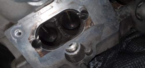

Hej,
entschuldige Bitte... Ich hab total vergessen zu antworten und bin zufällig nochmal online gekommen. Möchte dann meiner total gute Erfahrung mit Euch teilen. Ich hänge Bilder anbei.
Placebo hin oder her aber danach war der Lauf spürbar besser und faktisch weniger Benzinverbrauch. -> Durchschnitt ca. 0,2-0.3 L gesenkt über die Woche danach... BIS heute!

Mist, ich hätte auch schon längst mal antworten sollen.
Hab inzwischen auch meine Einlasskanäle mit Walnussgranulat gereinigt. Mittlerweile hat er 236 tkm runter. Hatte damals geschrieben das der Motor trocken ist und Öl verbrennt. Das scheint nicht so, hatte später vorm Ladeluftkühler eine undichte Dichtung ausgemacht. Jetzt ist der Ölverbrauch gesunken. 1l auf ca 8000km sind es noch, wobei die Stelle noch immer nicht 100% dicht zu sein scheint, vil muss ich mir ein neues Ladeluft (kommend von SUV) Rohr bestellen. Sonnst bis auf die kleinen Kinderkrankheiten, war noch nie was am Motor (besitze den TT seit 178tkm). Ab und zu meldet sich die Abgaslampe und sagt Hallo, weil wieder etwas mit der Tankentlüftung nicht hinhaut (obwohl bereits Leitungen, E-Ventil und Aktivkohlebehälter getauscht), aber das ist ja nur son Umweltproblem xD.
