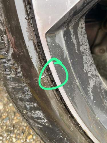

Hey zusammen,
bei meinem Cupra Formentor steht die Leasingrückgabe aus. An einer Felge gibt es einen minimalen Schaden von einem Bordstein. Meint Ihr sowas gibt schon Probleme bzw. kann Probleme geben? Kenne mich mit Leasingrückgabe leider null aus.

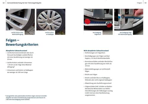

So sieht es im offiziellen VW-Schadenskatalog aus (Anhang), da steht explizit, dass Bordsteinkontakte nie in Ordnung sind.
Sieht auf dem Bild auch glanzgedreht aus, d.h. reparieren ist nicht, insofern lohnt es sich da meistens eher den Wertverlust zu bezahlen, da man die ansonsten komplett ersetzen muss.

Für mich ist das eine leichte Schramme <20mm. Kann ja überall her kommen oder nicht?
Kommt halt drauf an, ob mit Materialabtrag oder ohne, und wenn der Gutachter am Ende sagt: "Klar, ich erkenne einen Bordsteinkontakt, Sie sind ja nicht der Erste", dann steht das halt auch so im Gutachten.
Aber ist ja auch eigentlich egal, denn du kannst es eh nicht ändern bzw. reparieren, daher drauf anlegen und Wertverlust 😉

Bei glanzgedrehten Felgen bleibt dir in der Regel nichts anderes übrig, als den Wertverlust zu bezahlen. Bei einem Kumpel war der Gutachter gut drauf, und hat ihm trotz glanzgedrehter Felge nur 50€ Wertverlust für einen kleinen Kratzer berechnet, mit dem Kommentar "Eigentlich müsst ich den Neupreis aufschreiben, aber das kann ja niemand bezahlen bei den Felgen" - das waren die teuren originalen 19er von Cupra.

In dem Fall gibt es dann eine richtige und eine falsche Ansicht, denn VW schließt die Instandsetzung im Rückgabekatalog explizit aus:
* Glanzgedrehte oder pulverlackbeschichtete Felgen sind laut Herstellervorgaben von einer Instandsetzung ausgeschlossen und müssen im Falle einer Beschädigung ersetzt werden.
Also dürfte die Instandsetzung zumindest einen Verstoß darstellen. Die genauen rechtlichen Folgen kenne ich aber nicht. Genau genommen verstößt man damit auch gegen den Leasingvertrag, der ausschließlich Reparaturen nach Herstellervorgabe erlaubt 😉
