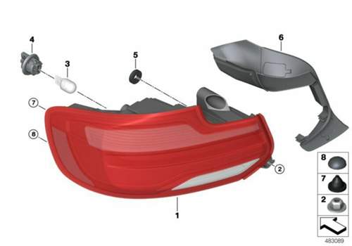

Hast Du nur Zugriff auf eine Teilenummer oder auch auf eine Explosionszeichnung? Würde mich mal interessieren, welche Leuchtmittel im Nebel- und Rückfahrscheinwerfer eingesetzt werden. Auf Bildern sieht es ja nach den bekannten Ba15s, Ba9s Leuchtmitteln aus.

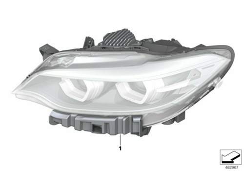

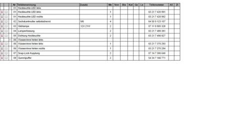

Im Anhang die Bildtafeln ....
Heckleuchte-bildtafel
Heckleuchte-teilenummern
Frontscheinwerfer-bildtafel
Ok, vielen Dank!
Ein T20 Sockel (richtig?) - immerhin das einzige Glühobst. Dann ist das Nebelschlusslicht also auch über LED realisiert. Dachte, da wäre noch eine kleine Kammer neben dem Bremslicht.
