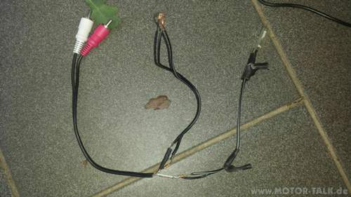

Habe gerade mal mein eigenes Kabel an den Lautsprecher mit dem schwachen Signal geklemmt. Und mit dem Kabel kam auch ordentlich Wumms aus dem Sub. Original Cinch vom Sub aufgeschnitten und da ist jeweils ein Widerstand im Kabel verlötet. Deswegen dann wohl auch die schwache Leistung des Subs.
Die Frage ist ob ich das weglassen kann und mein eigenes ohne extra Widerstand verwenden darf.
Ist schon klar das das wohl irgendwie einen Sinn haben soll. Aber mit dem Widerstand ist die Leistung des Subs kaum warnehmbar.

Ja der Widerstand ist da das Signal zu dämpfen, ohne übersteuerst du die ganze Leistungselektronik, aber du bist e schon ein Limitjunkie da du den Gain Regler auf Anschlag gedreht hast.
Das aus dem kleinen dingen kein grossartiger "Bumms" raus kommt hättest du dir beim kauf schon überlegen können, ich befürchte du wirst einen größeren Sub benötigen der etwas mehr Luft in Bewegung setzen kann.

Das Signal habe ich jetzt von den vorderen Lautsprechern abgegriffen und die Hig Low Adpter sind auch drinn geblieben. Es ist jetzt so wie ich mir das von Anfang an vorgestellt habe. Der Bass ist am Radio komplett runtergedreht und der Sub kriegt trotzdem seine Signale und bummst ordentlich. Insgesamt kann ich die Anlage jetzt lauter drehen. Den Gain Regler muss ich runter regeln ansonsten wird es zu übertrieben. Also nix mit Limitjunkie. Es war einfach nur falsch das Signal von den hinteren LS abzugreifen.
