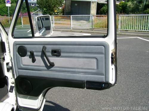

kann mir jemand helfen. Ich habe ein neues Radio (Pioneer DEH 5200 SD) und möchte meine Lautsprecher (original Blaupunkt, 20 Jahre alt) besser positionieren. Im Moment sind sie an den originalen Plätzen: In den vorderen Türen und ganz hinten in den Seitenverkleidungen. Sollte ich auch neue Boxen verbauen? Ich habe einen Dehler 2+2. Es würde sich der Stauschrank über der "Fahrerkabine" anbieten. Was meint Ihr?

ich würde auf keinen Fall etwas kaputtsägen (wenn nicht anderweitig schon geschehen). Dein Bus ist am wertvollsten, wenn alles original ist.
Ich habe die Serienlautsprecher im Keller liegen und an den originalen Einbauorten gleichgroße, aber qualitativ bessere LS eingebaut. Beachten muss man vorne, dass wenig Platz ist zwischen Armaturenbrett und Türverkleidung. Also darf die Abdeckung des LS nicht so dick sein. Hinten ist wenig Platz hinter den Pappen. Dort habe ich aus Holz Aufbauringe gemacht, bis die LS passten. Auf dem Weg könnte man auch soviel aufbauen, bis ein größerer LS passt.

dann besorgst du dir welche die genauso aussehen und baust dir Doorboards dran.
Wenn du die suche nach Doorboards betätigst findest du ne kleine anleitung von mir.
in die boards kommt dan ein 16er tieftöner und auf dein Armaturenbrett der passende Hochtöner von einem 2Wege Komponentensystem.
Du wirst erstaunt sein wie gut das klingen kann 🙂

Mahlzeit!Wenn die Türpappen noch gut sind würd ich auch nix frickeln.
Ander Pappen besorgen oder direkt selber welche bauen.
Die Boards bekommste auch in roh für relativ günstig.
Als alternative für Oben-Beschallung geht natürlich auch ne Dachkonsole.
zB vom Winkler.Kuckst du:

Ich spreche jetzt nur von der unteren, nicht originalen Einbauposition:
Ohne modifikation passen hier 13er, mit doorboard oder etwas Blecharbeit auch 16er.
In der Tiefe ist reichlich Platz, da bringste auch große Geschütze unter.
Um die löcher in der pappe zu positionieren hilft nur individuelles ausmessen der Abstände im Türblatt, am besten von den Clipsen ausgehend.
Die originale obere Einbauposition ist öde, weil da nur 10er passen und diese dann auch noch gegen das armaturenbrett strahlen und teilweise davon verdeckt werden. Auch ist hier der Überstand nach aussen kritisch wenn man die Türe schließt.
