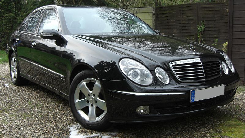

s geht hier nicht um meinen aktuellen Golf, sondern um den zukünftige nachfolger, eins der folgenden modelle:
C-Klasse W202
CLK Coupe W208
CLK Cabrio W208
E-Klasse W210
E-Klasse W211
Und ich denke mal da sollte ausreichend Dämmung vorhanden sein, also da habe ich dann nicht groß vor noch was an der Dämmung zu verändern.
Endstufe wird auch noch dazwischen kommen, da muss ich mir dann auch erst noch Rat holen. (Max. Preis 150€)
Größe müssten 165er sein.
