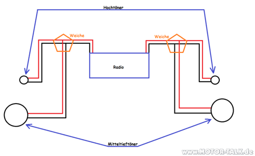

Mal ne andere Frage.
Wo muss ich eigentlich die Weiche anschließen?
Von den originalkabel geht ein + und ein - Kabel pro Seite aus dem Radio, es kommen allerdings ein + für Hoch- und Mitteltieftöner und ein - für Hoch- und Mitteltieftöner in der Tür an, also doppelt so viel.
Momentan sind die am Kabel für die Mitteltieftöner angeschlossen.
Ich habe mal eine kleine Skizze dazu gemacht.

Easy. Eigentlich auch logisch 😉
208011312-w1188-h731
Ich meine ja die original Kabel und die Stelle, die du markiert hast, ist hinterm Armaturenbrett. Da komme ich nicht dran. Deswegen war ja auch die Frage, wo ich die anklemmen muss. ;-)
Entweder da, oder du musst eine andere Stelle finden. Je nachdem hast du halt die alten Kabel zum Hochtöner zu kappen und bis zur Weiche neue zu legen. Ist jetzt auch nicht sooo schwer...

Irgendwo habe ich auch mal gelesen, dass bei meinem Auto, da wo die Kabel sich trennen, kurz dahinter wiederstände sein sollen. Kann das damit zu tun haben? Ic h bekomme ja die neuen Kabel nicht durch die Tür, wegen den Steckern. Deswegen habe ich die originalen Kabel genommen.
@Workstation1982 schrieb am 7. Juli 2015 um 10:37:09 Uhr:
Nachgucken. Die Widerstände findet man relativ einfach, wenn man die Leitungen verfolgt.
Diese Widerstände sind dann die "Frequenzweichen" des Werkslautsprechersystems. Sollten sich auch nur in den Kabeln befinden, die zu den Hochtönern gegangen sind.
