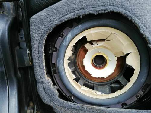

da die Lautsprecher meines OMEGA B nach 25 Jahren restlos hinüber sind (siehe Anhang), möchte ich sie ersetzen. Die Membran scheint aus einer Art Kunststoff zu bestehen und ist einfach zerbröselt. Ein Blick durch die Lautsprecherabdeckungen der anderen Türlautsprecher zeigt ein ähnliches Bild. Ich bin was neue Lautsprecher angeht nicht so anspruchsvoll und brauche keinen Highend-Klang. Ich würde die Lautsprecher gerne mit vergleichbaren Lautsprechern ersetzen. Wenn die gut klingen, wäre das natürlich kein Mangel. Hätte jemand eine Empfehlung? Gebrauchte originale möchte ich nicht kaufen, da die Lebensdauer von Autolautsprechern ja eher begrenzt ist.
Es wird viel angeboten für den Omega B, aber ich bin mir nie ganz sicher, ob da dann nicht noch mehr umgebaut werden muss. Um es auf den Punkt zu bringen. Ich habe keine Ahnung!

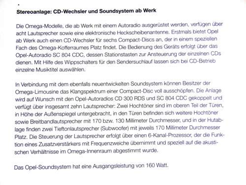

Im Anhang auch die Beschreibung des Soundsystems aus einer Pressemappe von 1994.

Beim Verwerter kannst Du fröhlich ausbauen und schauen, wie es so bestellt ist um die Sicken. Vectra und Astra haben teilweise die selben speaker drin. Es gab Ausführungen mit Schaumstoffsicke- also begrenzte Haltbarkeit- und solche mit Leinensicke. Die sind unkaputtbar. Original und für den ganz schmalen Taler.

Sind die Breitbandlautsprecher in den Türen wirklich alle vier gleich?
Nein, vorne haben sie einen größeren Durchmesser. Ich habe die originalen Maße nicht mehr im Kopf, aber bei meinem VFL Caravan hatte ich vorne 160mm und hinten 130mm jeweils mit individuell angepassten Distanzringen aus Sperrholz eingebaut, damit ich nicht im Blech rumdengeln musste. Original könnte vorne 130mm und hinten 100mm sein. Vorne sitzen die Hochtöner im Spiegeldreieck mit einem kleinen Hochpassfilter. Die gehen eigentlich nicht kaputt. In die vorderen Türen kommen dann unten die Mitten/Tieftöner rein. Da kann man auch 3-Wege-Koax Lautsprecher nehmen und hat dann einen etwas klareren Klang. Hinten hatte ich wohl 2-Wege Koax reingeklöppelt.
Wichtig ist, dass die Lautsprecher original 25 Watt sinus an 4 Ohm haben. Es geht auch mit Blaupunkt Koax Lautsprechern mit 3 Ohm. Klingt etwas bassiger, sollte man aber nicht voll aufdrehen, weil dann das Radio sehr schnell an seiner Grenze ist.
In der Pressemappe haben sie was von 170 und 130 mm geschrieben. Ich bin immer von 160 ausgegangen. Ich bin schlauer, wenn ich sie ausgebaut habe.
Die Limo hat hinten in der Hutablage große Lautsprecher drin. Das ist etwas anders als beim Caravan, der da nur die kleineren in den Türen hat.
Vorne 160mm, hinten waren 130mm bei normaler Ausführung soweit ich weiß.
