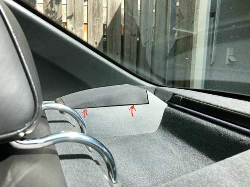

Bei mir ist die akustische Problemzone nun hinten. Trotz vorhandener Zeichnung, bekomme ich die hintere Verkleidung nicht ab. Habe das Coupé MOPF2 und die Variante mit Kopfstützen hinten und Rollo. An den markierten Stellen soll man das Gitter aushängen können. Ist mir mir allen möglichen Werkzeugen nicht gelungen.
Hat da jemand ne Idee?
Viele Grüße und schöne Ostern
Karlheinz
bei einer Modelvariante, (weiß gerade nicht ob mopf 1 oder 2) sind von unten, also vom Kofferraum aus gesehen, Sicherungsringe an den Abdeckungen angebracht. Diese (ich meine einer für jede Seite muss vorher entfernt werden, sonst Zerstörst du die Abdeckung. Wenn die Ringe entfernt worden sind, kannst du die genauso von oben abhebeln.

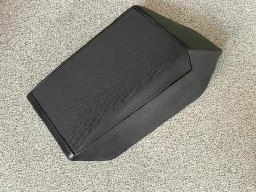

Die Gitter dürfen nicht von der Box entfernt werden - dann werden die Abdeckungen kaputt.
Du musst die komplette Box nach oben ausbauen.

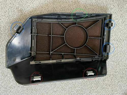

Vielen Dank, Deine Tips waren hilfreich. Ich habe es vorhin nochmal versucht. Bei mir sind von unten keine Sicherungen. Man muss das ganze Gehäuse abnehmen und von der C-Säule her drücken und aushängen (Bild3 grün), dann in Längsrichtung hin und her und nach oben ziehen (Bild3 blau). In Längsrichtung ist es einfach eingehängt, zur Innenseite Richtung Kopfstützenmulde sind es Teppichklammern mit Widerhaken (Bild3 rot), die wehren sich ein bisschen.
Ich frage mich gerade ob ich nicht das Gitter am Gehäuse ab mache und den Schaumstoff dazwischen austausche. Denn darf man nicht scharf angucken, so bröselig ist der.
Leider habe weder diesen dünnen Schaumstoff noch die Rainbow Lautsprecher auf die schnelle gefunden (mit kurzfristiger Lieferbarkeit)

Wenn man die W124 Box wie Du abhast kann man von innen die Gitter vorsichtig umbiegen und auseinander nehmen. Dann den schwarzen LS-Stoff zurechtschneiden und passend mit dazwischen klemmen.
Vorne war da auch noch so ein Kunststoffgitter drüber.
Nach deinen Bildern hast Du die Abdeckung schon herunter.

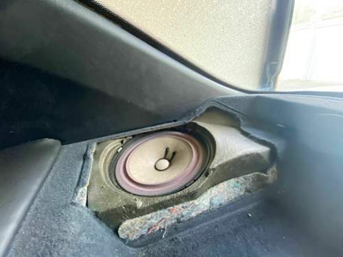

Die LS selbst sind mit 3 Rastmasen im Kofferraum eingeschnappt. Unter den LS bei dem Schaumstoff zur Heckscheibe ist der Stecker mit dem Kabel versteckt.
wenn Du die LS gegen bessere tauschen willst.
Habe grade gesehen dass der Dorn wo die Sicherungsringe drauf waren bei Dir schon abgebrochen ist;
aber der ist nicht wirklich wichtig.
