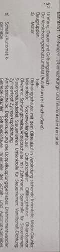

Der andere Punkt ist die Versicherung. In den Bedingungen steht nichts von Ventildeckel (s. Bild anbei). Der Mitarbeiter der Versicherung, mit dem ich heute sprach, hat explizit darauf hingewiesen, dass z. B. der Zylinderkopf selbst betroffen sein müsste (gerissen oder so), damit die Versicherung greift. Ventildeckel... sagt er... nope.

Ja und was ist ein Dichtringgehäuse?
Nockenwellengehäuse steht drin und selbst im TIS wird der Ventildeckel auch Nockenwellenabdeckung genannt und gehört damit zum Nockenwellengehäuse.
Wenn mit Dichtringgehäuse der Ventildeckel gemeint ist, könnte es was werden. Aber ist es das? Im Netz finde ich diesen Begriff nicht mal. Ist das wohl verklausuliertes Versicherungssprech?

Bad news. Versicherung sagt, wäre der Ventildeckel versichert, wäre er in den Bedingungen aufgeführt. Ich habe argumentiert, dass das doch eine Einheit ist, aber sie beziehen sich inmer auf das "große Bauteil", DAS ist versichert. Wenn sich das z. B. verformt, einen Riss hat etc., dann wäre es ein Versicherungsfall. Damit verbundene und darin befindliche Teile sind nicht versichert. Punkt. Ich fühle mich über den Tisch gezogen, weil ich der Meinung bin, dass alles eine Einheit bildet, und ohne das defekte Teil erfüllt das Ganze eben NICHT die Funktion, für die es gedacht ist. Überlege noch, ob ich das von einer Rechtschutz prüfen lasse.
Ist hier vielleicht ein Fall bekannt, in dem die Versicherung das übernommen hat? Ich habe übrigens mit einem Kfz-Meister der Versicherung gesprochen, der beim Gespräch tatsächlich Ahnung und die nötigen Systeme parat hatte. Er sagte, diese Problematik sei ihm schon öfter bei Opel begegnet.

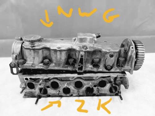

Ich habe mal bei mir in den Gebrauchtwagen Garantiebedingungen geschaut und da ist Ventildeckel oder Gehäuse garnicht aufgeführt.
Ein Nockenwellengehäuse ist aber auch nicht der Ventildeckel, das war zb. noch bei den alten Opel 4 Zylinder 8Ventilern ( zb.C16NZ) so, da war der Zylinderkopf zweiteilig, Zylinderkopf und Nockenwellengehäuse, das war mit Dichtmasse und den Zylinderkopfschrauben verbunden.
Heute ist meist der Zylinderkopf und das Nockenwellengehäuse eine Einheit.
Der Ventildeckel gehört da nicht dazu, das ist ein separates Bauteil und müsste dann auch in den Bedingungen explizit benannt sein.
Nockenwellengehäuse hat nix mit Ventildeckel zutun.
Dem Deckel vom NW-Gehäuse würde ich genauso viel Zugeghörigkeit beimessen wie der Ölwanne (und deren Dichtung).
Für mich ist das quasi Rumpfmotor.
