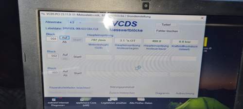

Hallo, wir haben uns einen Tiguan 2.0 Tdi aus 2009 gekauft, bei dem Wagen ist es so, dass er kalt beim anfahren extrem laut nagelt und wenn der Motor warm ist, das nageln etwas leiser wird. Wenn ich dann gleichmässig z.B. Tempo 50 fahre ist nichts zu hören, erst wenn ich leicht beschleunige hört man das nageln wieder, gebe ich mehr Gas, wird es lauter, dann wird es bei 3/4 Gas wieder leiser und bei vollgas wieder lauter....
Ich habe bereites eine Rücklaufmengenmessung gemacht, wobei Injektor 2 etwas auffällig war, diesen habe ich durch einen gebrauchten Injektor getauscht, hat sich aber nichts geändert, ich habe dann den Injektor aus den 2 Zylinder in den ersten eingebaut, den ersten dann im vierten , Injektoren jedesmal wieder codiert, aber das nageln bleibt genau gleich..
Kann es dann noch an den Injektoren liegen? das Geräusch hätte sich doch durch den Umbau etwas ändern müssen?
Was kann es noch sein? Steuerzeiten der Esp?
Bin für jede Hilfe dankbar.

Ich tippe da stark auf fehlerhafte Einspritzzeiten. Wie viele Km hat er drauf. Könnte auch ein Lagerschaden sein. Darüber kann eine Untersuchung des Ablassöls Klärung geben.
Kann es was damit zu tun haben?
222
Auf dem Bild oberste Reihe: Einspritzdruck steht = 0,0
Meine Interpretation > Raildrucksteuerung > Selenoidventil
auf richtige Funktion prüfen.

Habe subjektiv das selbe Problem. Im kalten Zustand (auch bei Außentemperaturen von 35 Grad) nagelt/scheppert der Motor sehr laut in der Teil-/volllast. Ebenso ruckelt es in der Beschleunigung .Nach einigen 100 Metern verschwindet das Geräusch dann vollständig.
Fehlerspeicher ist komplett leer.
Vermute dahinter einen nicht korrekt laufenden Injektor. Ich urlaube zur Zeit in Griechenland und daher geht mir etwas der Stift. Der nächste Bosch-Dienst ist etwa 200km entfernt.
