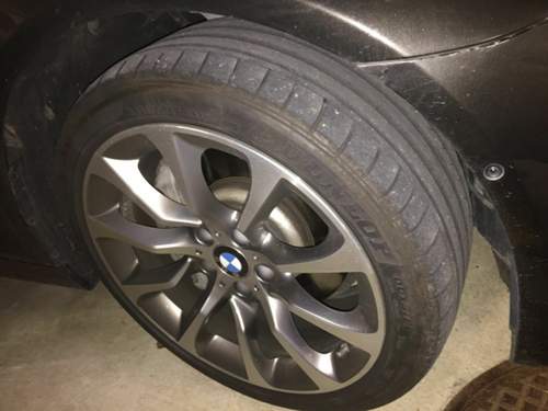

Liebe "Talk-Gemeinde",
nachdem man mir meinen guten E60 gerammt hat, fahre ich seit kurzem einen 530xd Bj. 2014 mit 40000km und bin grundsätzlich sehr zufrieden. Habe allerdings schon nach den ersten km ein lautes Abrollgeräusch hauptsächlich in Kurven festgestellt (Reifen 245 er rft). Dachte erst es wären die vorderen Radlager aber der Freundliche meinte es wären die Reifen, die einen Sägezahn-Abrieb zeigen, was die Geräusche verursachen würde. Auf meine Frage wie das bei rel. neuen Reifen sein könnte, hat man das mit dem Fahrstil des Vorbesitzers begründet.
Deshalb meine Frage, kann das sein dass durch einen bestimmten Fahrstil die Reifen so abgenutzt werden. Ich hatte das noch nie bei einem meiner Fahrzeuge. Kann es sein dass die Ursache evtl. auch an der Spureinstellung liegt?
Noch zu erwähnen, dass mir der Freundliche den Luftdruck auf 2,9 bar vorne und hinten erhöht hat. Macht das Sinn. Ich meine das Abrollgeräusch hat sich dadurch nicht geändert.
Habe im Forum einiges zu diesem Thema gefunden, allerdings nichts zum Reifendruck und der Spureinstellung.
Vielen Dank für Eure Beiträge.
Beste Grüsse Alex

@schlonzy schrieb am 18. Juni 2016 um 12:40:48 Uhr:
Solange man keine Mischbereifung hat sollte man von Jahr zu Jahr die Räder von Vorne nach hinten Wechseln (von links nach rechts ist totaler Blödsinn). Die Reifen auf Vorder- und Hinterachse haben völlig unterschiedliche Belastungen und bei einem minderwertigem Reifen kann das schon mal zum Sägezahn führen.
So eine Aussage ist totaler Blödsinn. Erstens hat es geholfen und zweitens sind auch so genannte Premiumreifen vom Sägezahn betroffen (außer Pirelli baut minderwertige Reifen).
Keine Ahnung, aber große Fresse. Einfach mal raus halten...

Du hast Recht, auch von namhaften Herstellern wird mal Schrott geliefert. Und wenn dann die Felge vielleicht auch noch einen weg hat, ist der Ofen ganz aus.
Bei meinem Wagen hat das aber wirklich geholfen. Meine Pirelli hatten noch gut 6,5 mm Profil und leider einen Sägezahn. War kurz davor Neue zu kaufen. Kurzum dachte ich, das ein Test (Tausch auf Vorderachse) nichts kostet und daher mal durchgeführt werden kann. Wie geschrieben, nach einigen km war der Sägezahn im wahrsten Sinne des Wortes abgefahren. Klar, so ein Versuch kostet ordentlich Profil, aber die Reifen laufen jetzt bereits ca. 8.000 km mit einer super Laufruhe. Und bisher hält sich der Sägezahn auch noch zurück (er wird aber wiederkommen, das ist sicher).
Auf einen Test würde ich es ankommen lassen, wenn noch genug Profil da ist und die Reifen NICHT Laufrichtung gebunden sind.

Ich habe Dunlop Reifen, siehe Bild. Auf dem Bild sieht man sogar den Sägezahnabrieb. Ich versuche jetzt mal von vorne nach hinten zu wechseln und hoffe dass sich das Laufgeräusch bessert. Euren Berichten nach ist der Dunlop wohl auch kein Superreifen. Werde sicher den nächsten Satz auf Michelin gehen.
Vielen Dank für Eure Beiträge!
Alex
